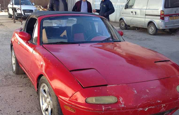

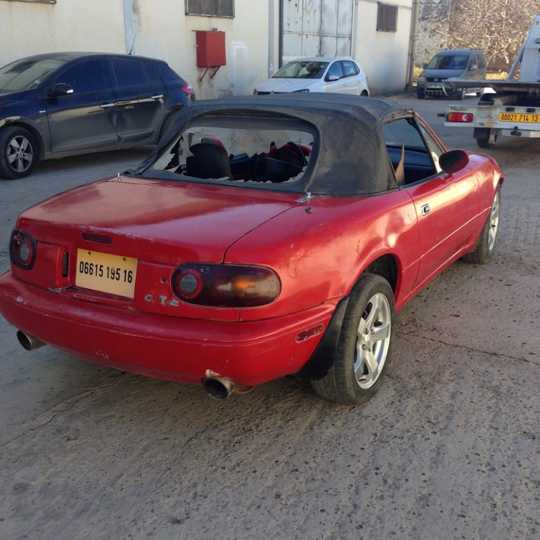

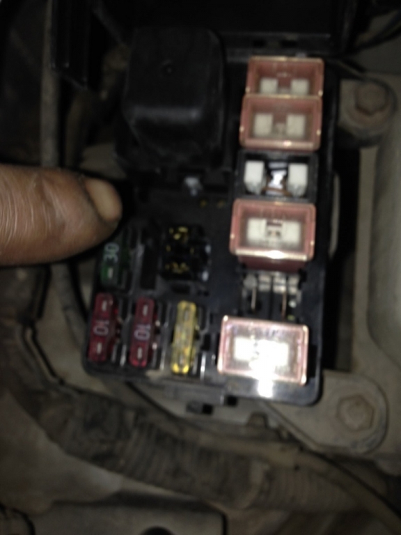

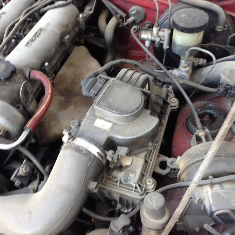

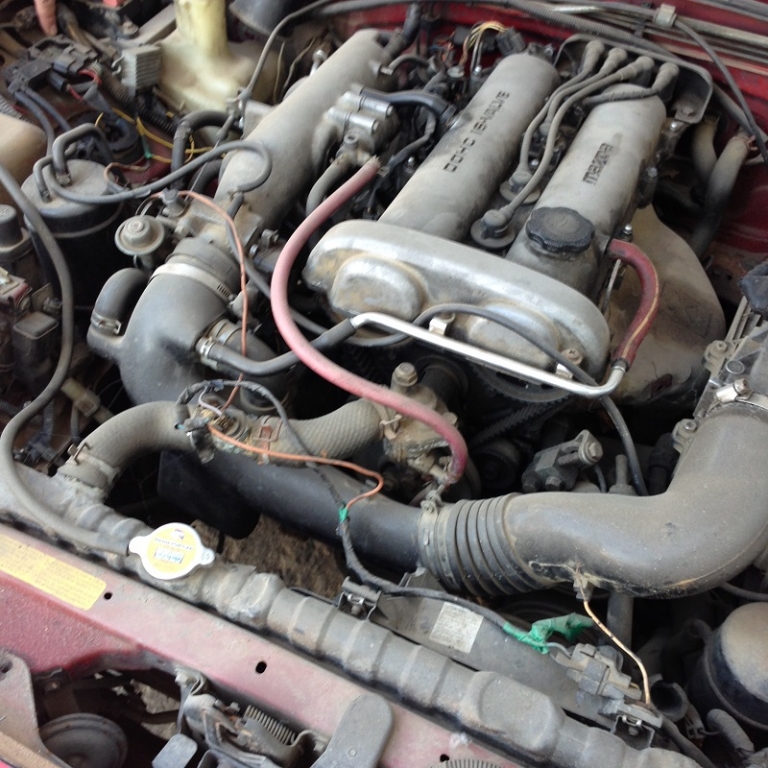

Heureux possesseur depuis quelques années d'une mx5 NA de 1991 BLANCHE en strict état d'origine, j'ai décidé de remettre ça et acheté une 2ème (ROUGE) pour mon fils, et là j'ai quelques soucis.
Elle est de 1995 (pas sûr car véhicule importé), compteurs en miles, conduite à gauche, mais 2 sorties d'échappement à l'arrière, climatisation .
C'est une Miata me direz vous....
N° de série : JM1NA3513L0117047
N.B : Les 2 véhicules sont en Algérie où je me rends très régulièrement.

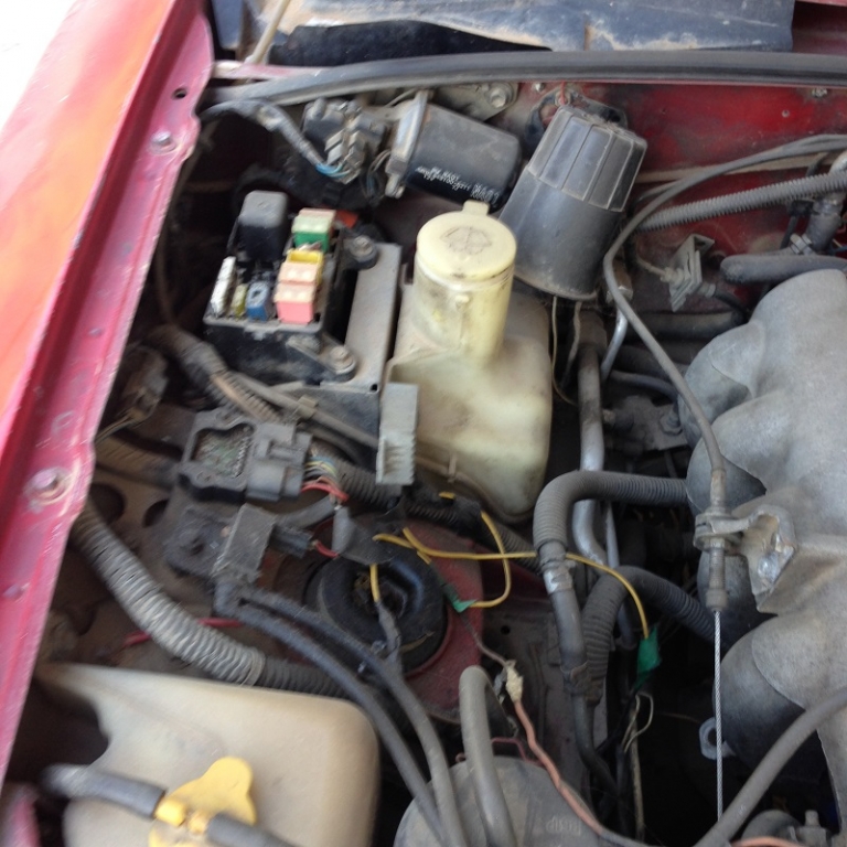

Mon mécano me dit qu'il manque : le calculateur (une espèce de boitier qui se trouve sous les pieds du passager) et un truc que j'appellerai "fusible" et qui se trouve dans la boite à fusibles.
Ces éléments sont manquants sur cette Miata.

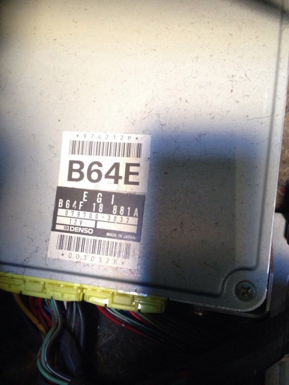

On a pris des photos de ces éléments sur ma NA de 1991.(ref B64E pour le calculateur et LA10 pour le "fusible"
Je joints une seule photo de la blanche, toutes les autres sont de la rouge.
Ma question est :
Quel est la puissance du moteur de cette Miata ? et ce pour pouvoir acheter ces pièces ? étant donné qu'après achat je les transfère en Algérie .

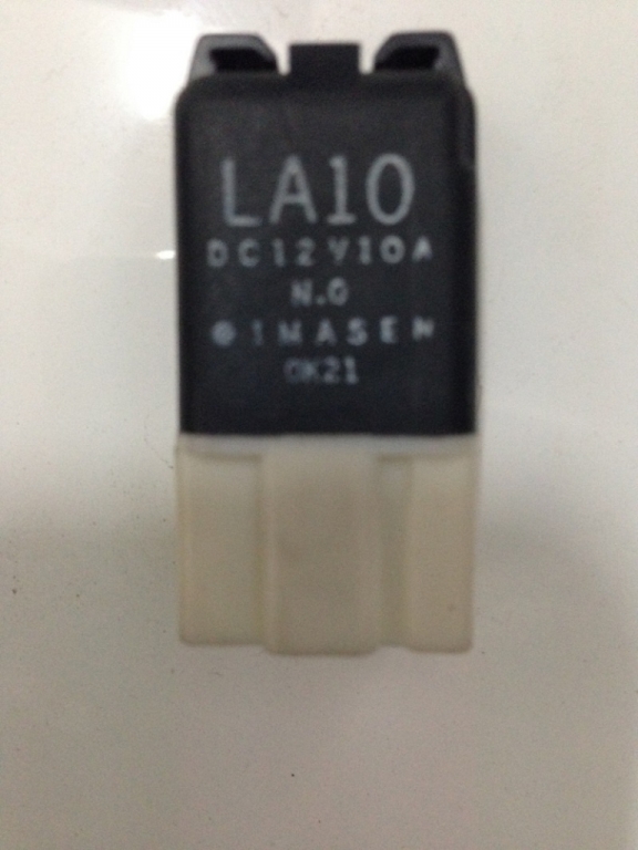

Re bonsoir,
ci joint les photos des pièces manquantes (celles là sont sur la blanche de 91)

Salut,
elle est dans un triste état quand même, j'espère que tu ne la touche pas trop cher (même gratuite, pas sur que je me lance :D )
Sinon:

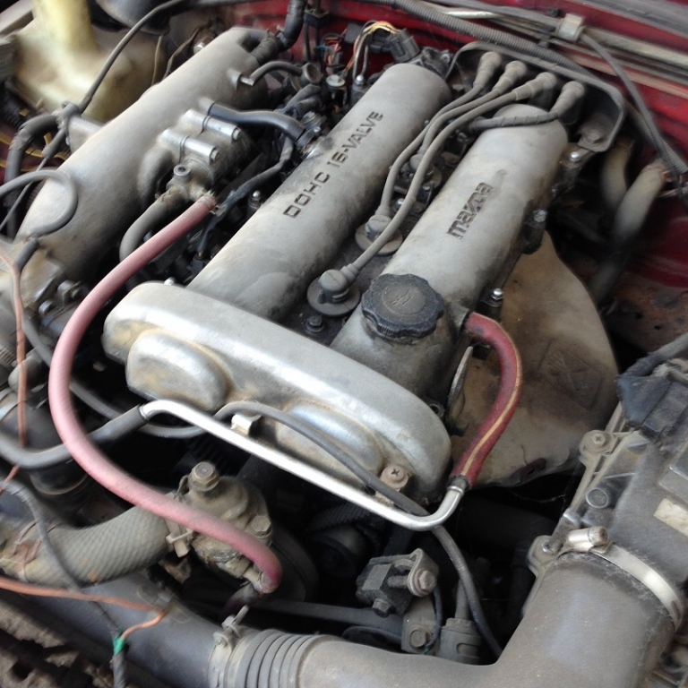

- n° de série JM1NA, oui, c'est une Miata. Une Mx5 commence par JMZ. Elle est de 1990, car il y a un L dans le n° de série (la lettre change à chaque millésime). C'est donc une 1.6 115cv (à nez court)
- Le truc aux pieds du passager, c'est bien le calculateur (ou ECU). Sans lui, la voiture ne démarre pas :D Ca se trouve d'occase assez facilement. Attention, Mx5/Miata, le modèle est différent de mémoire
- Un fusible manquant ce n'est pas trop grave, il faut voir ce qu'il protège

Je plussois Stéphane.
Ce n'est pas une 1995 (1.8L 130) mais une de la première année de production (1990) et donc une 1.6L 115.

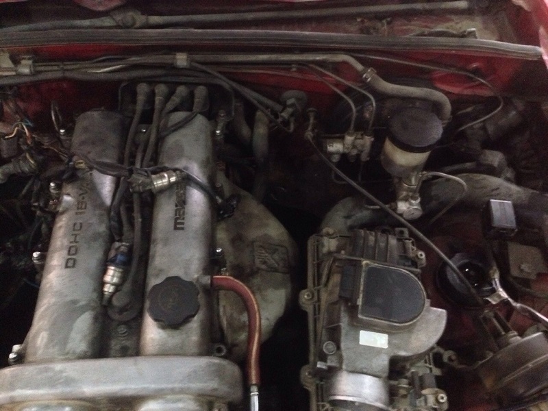

Comme Stéphane le mentionne, les modèles 90 et 91 (il me semble) ont un vilebrequin dit à nez court qui a tendance a casser si le changement de courroie n'est pas fait en connaissance de la fragilité de cette piece. Vu l'état désastreux de la voiture, je ne donne pas cher de son état mécanique. En plus sans ECU, aucun moyen de tester le moteur.
Meme gratuite, je ne suis pas sur ça en vaille le coût. Autant commencer sur une base saine, mais bien sur c'est toi qui vois.
La piece que tu montres (LA10) semble être un relais et contrôle les phares et clignotants (essayes sur ta voiture). C'est un truc à moins de 10$. Pour le ECU ça va de 50$ à 500$ en fonction de l’état. Fait une recherche avec le VIN de la voiture pour savoir lequel il te faut. Ta Miata est d'origine équipée d'un airbag conducteur et d'autres choses que ton ECU devra gérer. Meilleur endroit pour tout ça est sur eBay US.
Bonne chance.

Tarik0613 a écrit :
Je n'avais pas vu, ce bricolage de fils :o :o :aie:

pouaa, comment elle a été manouché :o
comment est ce que garagiste explique qu'il n'y a plus d'ECU et qu'il manque un fusible/relais?
et c'est cable foutu n'importe comment dans la baie moteur?

Tu peux ajouter un carter de distribution à ta liste de courses, sinon je donne pas cher de la courroie et des galets après quelques km dans le sable :aie: (probablement déjà à changer préventivement d'ailleurs, aussi pour inspecter le nez de vilo)
Et surtout, à mon avis, à moins de refaire propre tout le faisceau électrique, t'as pas fini de courir après les faux contacts.
