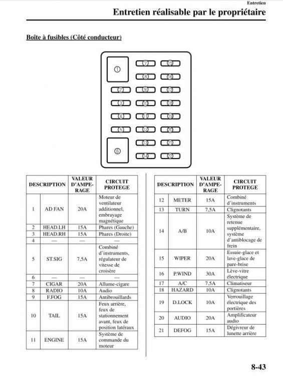

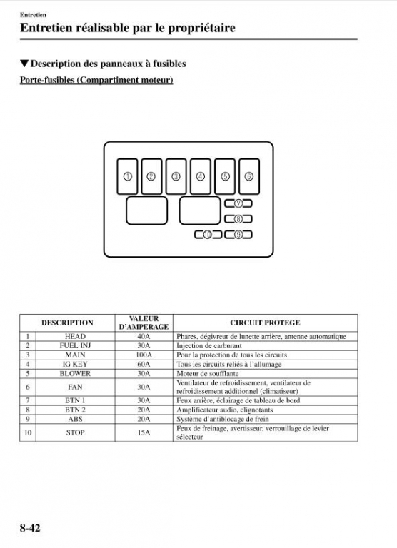

J'ai regardé coté fusibles concernant l'audio. Sur les schémas, j'ai vu qu'il y avait 2 fusibles concernant l'amplificateur audio (peut-être rien à voir avec mon problème) mais j'ai voulu regarder les fusibles en question. Le premier dans le compartiment moteur au n°8 mais RAS, puis le second sous le tableau de bord au n° 20 dont l'emplacement était vide, bizarre :? J'ai essayé d'en mettre un de même calibre mais impossible de le faire entrer à cet emplacement ! Je comprends pas.

Message Publié : Lun 2 Nov 2015, 21:22
marrant ce fusible "ampli", tu as vu ça dans ta boite à fusible ou dans un diagram sur le net ?
les Bose ont un ampli derrière un fusible et un relai, mais sur NBFL c'était dispo qu'aux US...
tu devrais avoir un fusible pour l'autoradio mais à ce moment la tu n'aurais pas de son du tout, ni d'affichage...
entre l'autoradio et les haut parleurs il n'y a que du cable et des connecteurs ! tu peux remonter la panne en essayant d'intervertir les hp gauche et droite, puis en sortant l'autoradio pour te brancher directement sur le faisceau etc...mais ça ne semble pas être un problème de haut parleur, peut être les cables au niveau de la charnière, à force de plier :?

Bonsoir Neobob22 et merci de ton message.
Effectivement, j'ai vu ça sur un "plan" des boitiers de fusibles
Je pense aussi que le HP est bon et qu'il y a un prob. sur le circuit...mais pas facile à localiser :oops:
