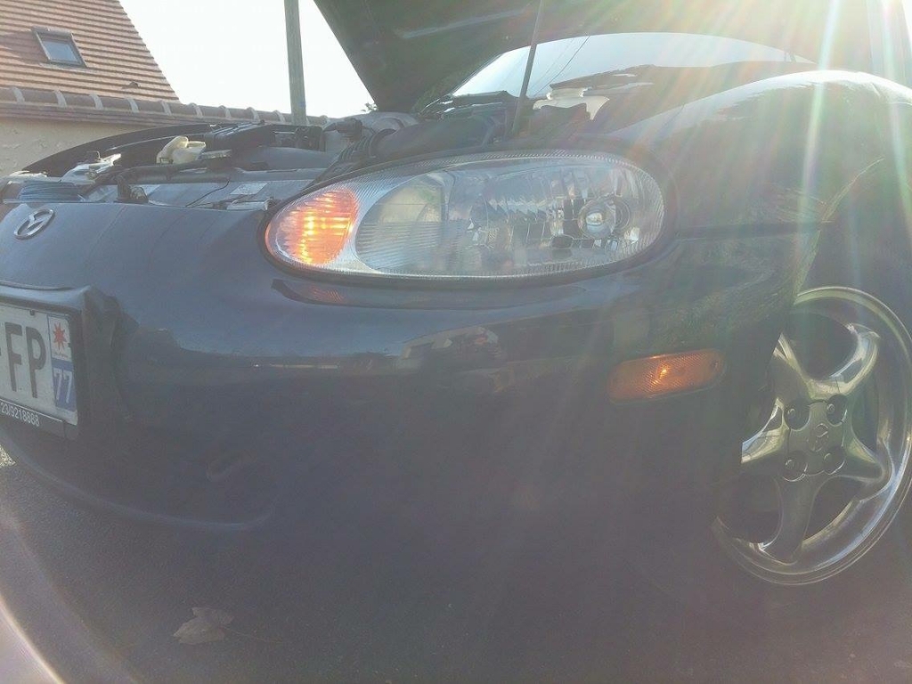

J'ai finis par bidouiller les fils et je trouve le rendu assez sympa j'en est aussi profiter pour éclairer les catadioptres avant et arrière je ferais de belle photo a l'occasion :)
Top ! Comment tu as fait finalement ?

C'est que provisoire mais j'ai percé les catadioptres j'y ai mis un culo de sénic :ricane:
Que j'ai ensuite repiqué sur l'alimentation des veilleuses
Et ensuite j'ai inversé les branchement veilleuses/clignotants et remplacé l'ampoule des veilleuses originelle par une orange du coup ça clignote dans mon phare et les clignotants reste fixe ;)
Mais le soucis c'est que de nuit avec les phares allumé on ne vois pas grand chose quand je met les clignotants :(
Donc c'est vraiment que provisoire je vais bientôt tout refaire vu que je suis en vacance :woo:
