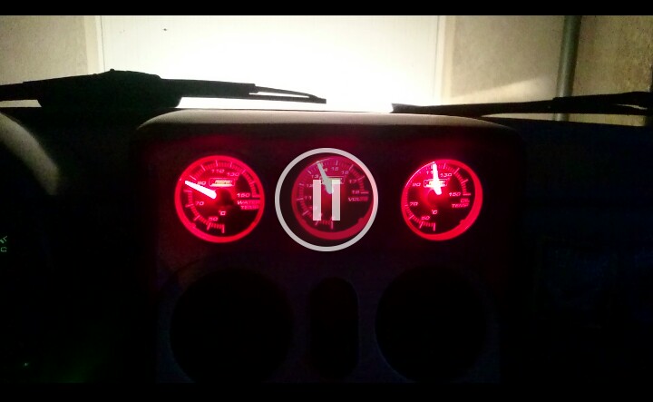

J'ai fais un tuto dernièrement sur la fabrication d'un support de manometres qui se place au dessus de la console centrale.
L opération qui me semblait la plus simple dans cette histoire ( l'installation électrique des manos) est en faite celle qui bloque.
J'ai donc un témoin de température d eau, un d huile et un voltmètre.
Je vais tenter de vous expliquer le problème.

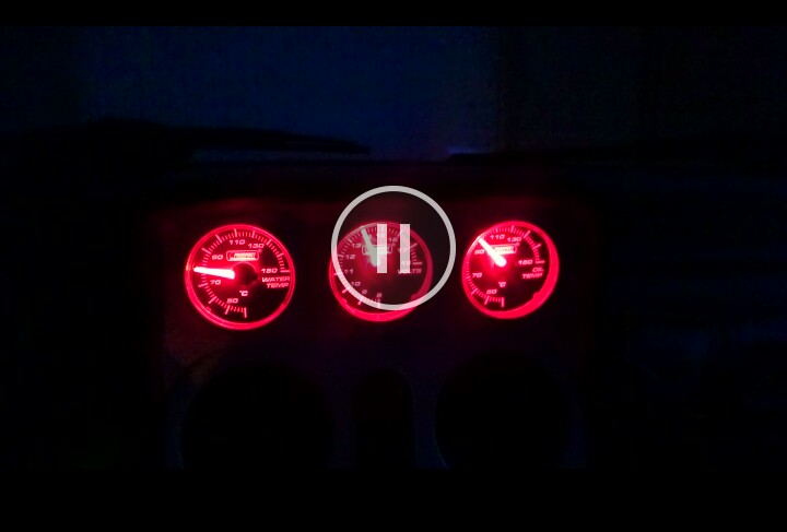

Voiture chaude, sans charges à l'alternateur voilà ce que m'indique les manos
Mais lorsque que j'allume mes feux et/ou je déclenchement la ventilation.
Voilà ce que m'indique les manos dans la foulée
En faite dès que je demande de la charge, l affichage des températures augmentent fortement (20c à 30c).
La question que je me pose est, POURQUOI ? :?
Juste pour indications, j'ai branché les masses des sondes sur mon bloc moteur.
Peut être une mauvaise masse?
