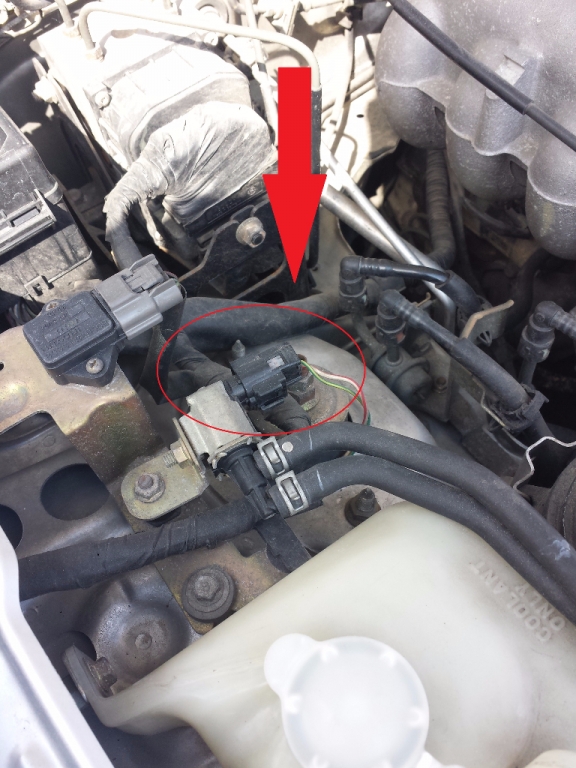

Depuis que j'ai récupérer la ptite, sortie de carrosserie pour bobo à l'aile, je trouve que l'aiguille de T° d'eau monte très lentement, tellement que j'en ai eu peur. En ouvrant mon capot, j'ai entendu un relais faire des "click click", mais je ne sais pas si cela est finalement normal ou pas et surtout si il y a un lien avec la T° d'eau...
Ci joint la photo du méchant relais. (qui clik clik par intermittence)
D'avance merci pr votre aide !

pas un relais mais l'EV du canister, donc rien à voir avec ta T° d'eau, qui je pense est reliée en direct entre le capteur et le mano
pour te rassurer tu peux enlever :
- le canister
- l'EV en question
ta MX-5 fonctionnera aussi bien, avec moins de poids, et plus de place dans la baie moteur
il devient (un peu) plus simple d'aller chercher le filtre à huile lors des vidanges :lol:

Merci pr l'info !
