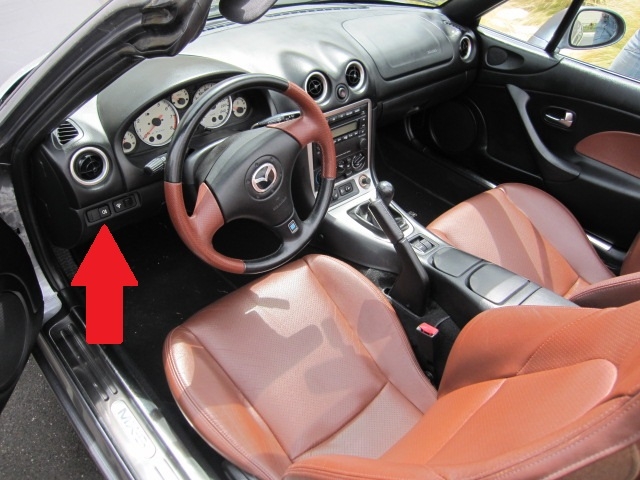

Le bouton d'allumage des anti-brouillards se trouvent à gauche du volant

Il faut 2 boutons l'un à coté de l'autre sur la platine !
1 pour les AB à l'avant et 1 pour le feux anti-brouillard à l'arrière.

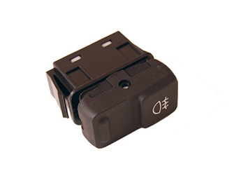

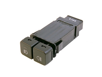

Est-ce que ton bouton est comme ça :
Ou comme ça ?
Si c'est le premier, alors les AB ont été ajoutés par un ancien proprio qui les commandait via un autre bouton séparé car le bouton double coute cher...

Merci pour vos réponses :)
Mon bouton est comme sur la première photo.. Je vais devoir fouiner un peu ; j'ai l'impression qu'il y a des ampoules donc j'espère trouver un bouton secret :p
