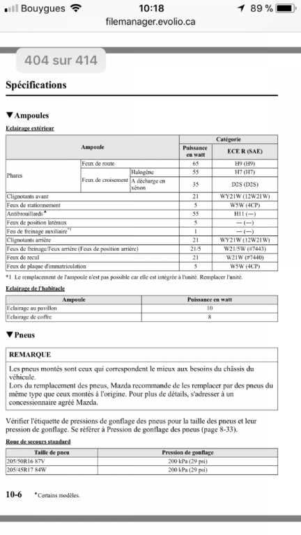

Après moultes recherche sur le forum, je ne trouve pas ce que je cherche.
Est-ce que quelqu’un pourrai me donner toutes les références des ampoules de phare avant.
C’est à dire clignotant, plein phare, croisement, position.
Merci :hello:

C’est bon j’ai trouvé :D
Pour ceux qui on ou auront la même demande.
A+ Fred :hello:

Et pour le reste du manuel utilisateur (sur planete mazda) :
http://filemanager.evolio.ca/450MAZDABL ... ual_FR.pdf

Pas simple de trouver des H9 pour les phares du genre des Philips 130%.
Message Publié : Mar 6 Mars 2018, 09:56
Inscription : Sam 7 Mars 2015, 18:07
Message(s) : 442
Localisation : Angers
Effectivement j’en ai pas trouvé des H9 Phillips ! :aie:
