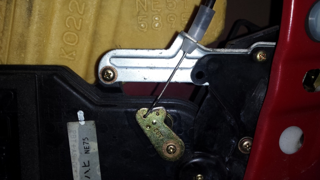

Bon j'ai enfin (presque) réglé mon problème de porte conducteur qui se verrouille plus. Ça m'aura coûté 2 euros....
Je vais essayer de faire un tuto pour le démontage remontage.
Yves

Oui, ça m'intéresse! Merci.
