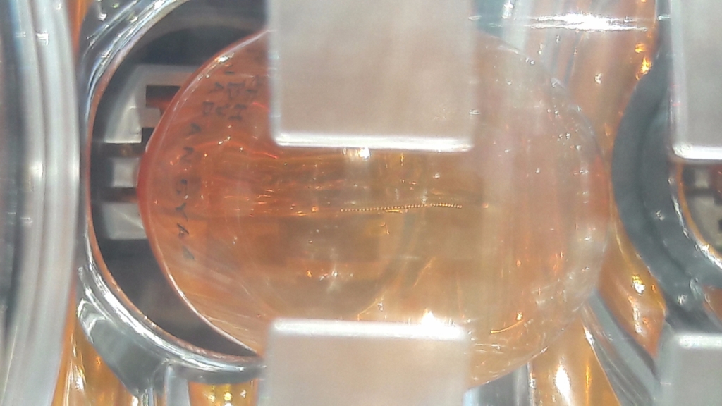

Pour les ampoules de clignotants arrières j'ai commandé et reçu les miennes. Commandé sur France Xenon, elles sont également disponibles sur Mecatechnic (ex MX5 Legend). Pour information c'est celle que j'ai également mis à l'avant.
