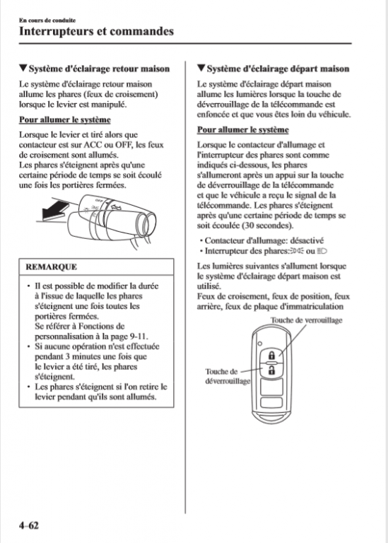

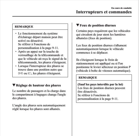

Message Publié : Jeu 11 Oct 2018, 15:52
Message(s) : 2817
Membre n° 785 Image
viewtopic.php?f=319&t=38766
Message Publié : Ven 12 Oct 2018, 13:58
Inscription : Mer 10 Oct 2018, 10:39
Message(s) : 6
Merci beaucoup pour ta réponse illustrée Léo78, je n’a pas encore eu le temps de me pencher dessus mais je suis content de pouvoir le faire :ricane: j’ai toujours trouvé ça classe sur le parking :love2:
