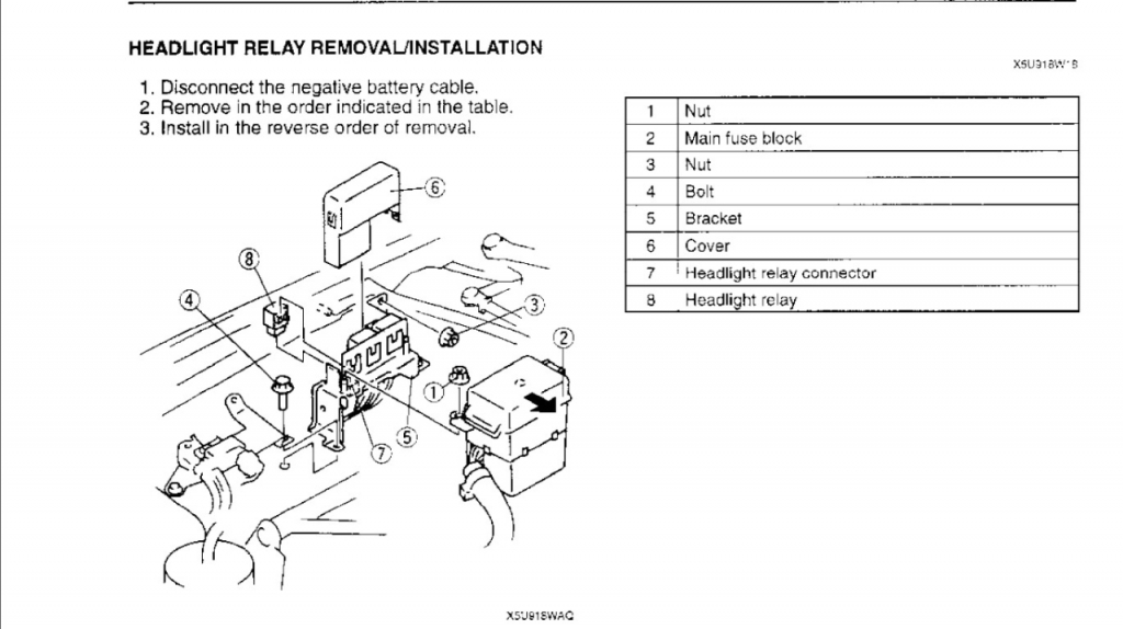

je ne sais pas si ça peut servir :
À+

Nickel, le soucis vient du relais :bien:
Merci :bien: :bien:
