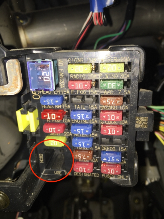

Sur une Nbfl 2005 avec clim (qui fonctionne bien) je ne vois JAMAIS le ventilateur de clim (Fan cooler côté passager) tourner, même par 40° et 2000 kms.

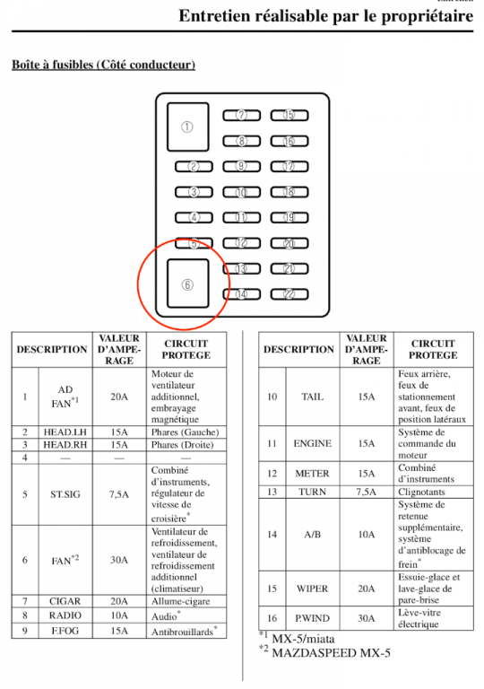

Les fusibles sont bons (côté droit dans compartiment moteur côté passager) mais, dans le boitier à gauche du volant il y a une place vide, emplacement 6 (sans aucun contact ?) qui pourtant correspond au ventilateur clim ? Quelqu'un peut-il m'aider ?
Le ventilo tourne si alimenté en direct 12V.
Il y a certainement un relai qui assure la commande avec un capteur, mais OU ?
Merci pour vos "lumières"
