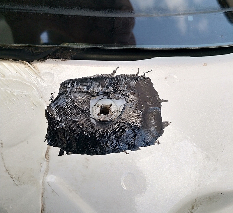

Ce week j'ai démonté le cache de la baie de pare-brise.
Les 2 joints en mousse des fixations étaient tout sec.
J'ai refait l'étanchéité avec du mastic HP.
Les joins d’origine sont un peu light, c'est peut être une opération a faire en prévention pour ceux qui n'ont pas encore eu le phénomène.
Les conséquences de ces infiltrations peuvent avoir de fâcheuses conséquences sur le circuit électrique !
