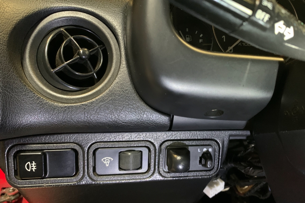

On retrouve deux types de bouton de réglage des rétroviseurs extérieurs dans nos MX5 :
Un carré (qui semble être le plus courant) et un rectangulaire de la même taille que les autres boutons du tableau de bord.
J'ai celui de gauche dans ma NA, installé sur la console centrale sous l'autoradio.
Sauf que si on veut changer la façade et y mettre un petit rangement, ce qui fut mon cas, on se retrouve sans emplacement pour ce bouton !
J'ai donc acheté le deuxième bouton sur ebay US pour remplacer le miens.
Sauf qu'une fois le branchement fait... ça ne marchait pas !

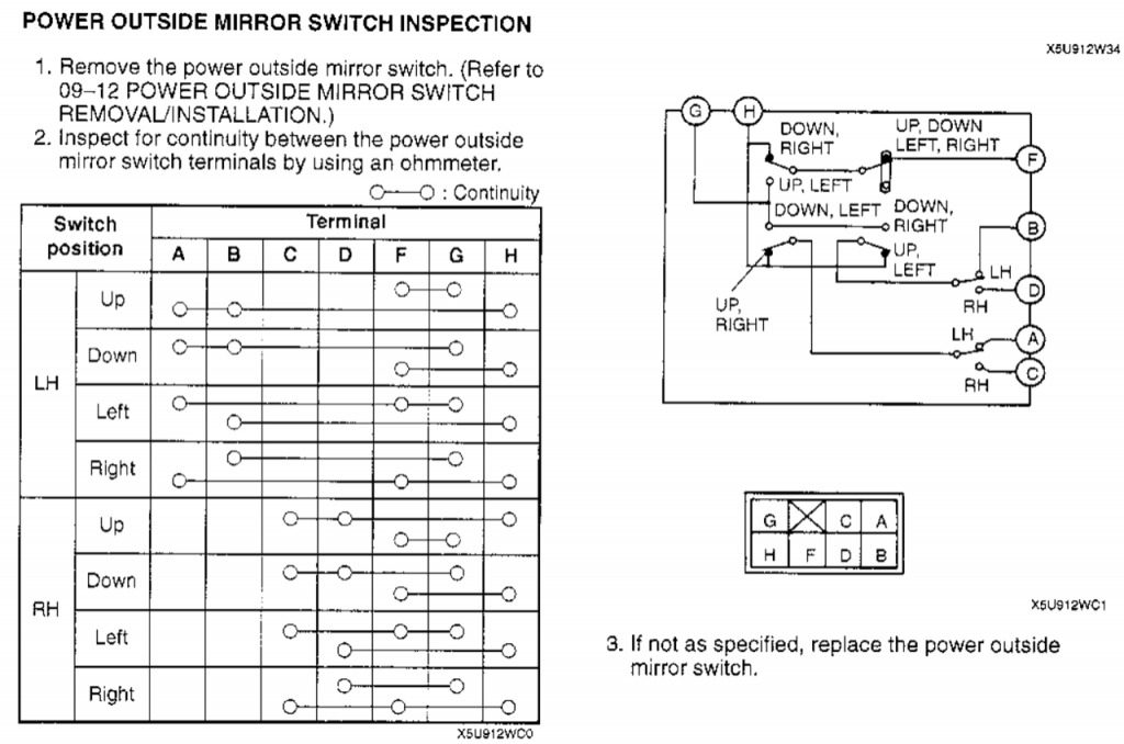

J'ai récupéré les schémas électriques des deux boutons pour mieux comprendre et essayer de trouver une solution.
J'ai essayé de comparer les deux pour trouver un nouveau câblage mais ça ne me semble pas possible !
Est-ce qu'on a des électrotechniciens parmi qui arriveraient à trouver une solution :?:

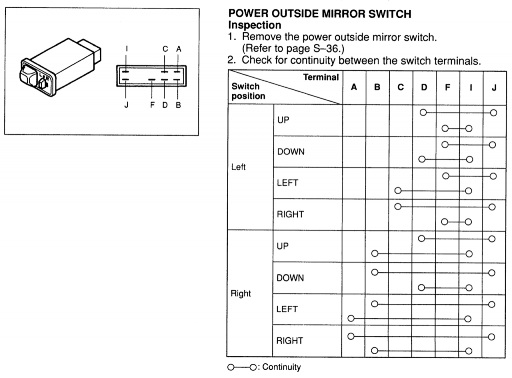

Tu n'aurais pas le schéma électrique de la version rectangulaire ?
Message Publié : Ven 20 Mars 2020, 12:03
Message(s) : 15253
La logique de continuité permet de vérifier le fonctionnement des switchs, mais tu aurais les schémas incluant les moteurs de rétro pour les 2 cas ?
- avec le switch rectangulaire tu ne peux pas avoir exactement la même "logique/continuité" que le carré vu les liens sur 3 pins (ou en rajoutant un intermédiaire)
- les moteurs à actionner ne doivent pas avoir besoin de tout ça, il leur suffit d'avoir un 12v/masse ou masse/12v sur chaque axe, possible avec chacun des switchs et avec une continuité sur 2 pins (au pire tu perd une sorte d'interlock mais c'est déjà présent mécaniquement)

J'ai pu trouver le diagramme complet pour le rectangulaire :
Pour le carré pas de diagramme complet mais plusieurs schémas dans la brochure:

Message Publié : Ven 20 Mars 2020, 12:14
Message(s) : 15253
j'ai trouvé ça par exemple, mais je sais pas quelle version c'est...ça peut juste permettre de mieux comprendre la logique :
avec les matrices de continuité, on imagine aisément que les entrées de masse et de 12V sont sur les GH du carré et IJ du rectangulaire...ok pour la base !
ce qui est moins clair c'est pour les bornes des moteurs (il y aurait une économie/mise en commun de câbles pour la version carré ?!), mais si tu peux remonter la logique en identifiant le câblage avec les schémas ou en démontant un de tes rétros, ça doit être faisable :jap:

Message Publié : Ven 20 Mars 2020, 14:53
Message(s) : 15253
reprenons la base : ta NA est de 1994 ? niveaux couleurs de câbles ça correspond à la page 44 ici : http://www.mellens.net/mazda/Mazda-Miat ... wiring.pdf ??
en mettant ça en rapport avec la matrice de continuité, on a les correspondances directes :love:
du coup avec le switch rectangulaire :
A / cable brun/noir (latéral droit)
B / cable vert clair (lat et vert à droite)
C / cable brun/jaune (latéral gauche)
D / cable brun (verticaux)
F / cable vert/noir (lat et vert à gauche)
I / GND, cable noir
J / +12, cable bleu/noir
non, je ne suis pas électrotech, et non je n'assume aucune responsabilité en cas de fonctionnement bizarre...
mais jsuis curieux de savoir si ça marche comme ça :faim: ;)
