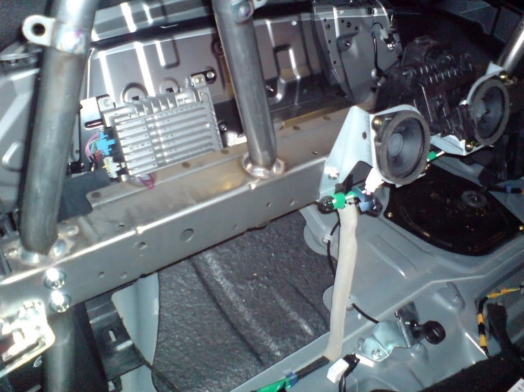

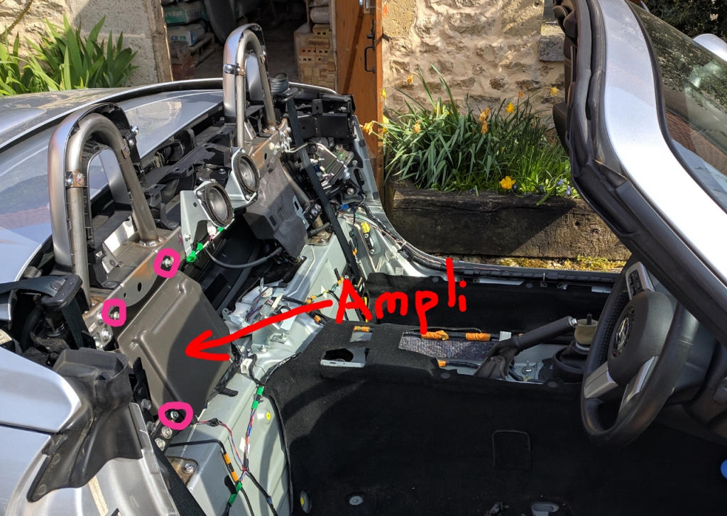

Il aurait déjà été mieux d'indiqué si vous avez une ST ou une RHT car l'emplacement de l'ampli Bose n'est pas le même. :aie:
Pour le coup, on va détailler l’emplacement pour les deux. :P
Pour les RHT, il se trouve juste derrière l'habillage derrière les sièges à l'emplacement du rangement côté passager des ST =>
Pour les ST, il se trouve sous le puits de capote au niveau de la cloison de séparation avec le coffre. =>
