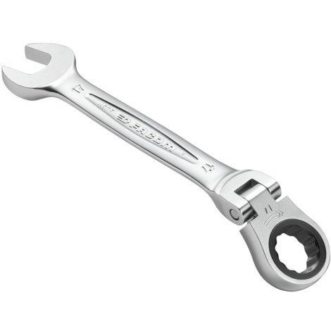

Le remplacement n'a pas été une sinécure! Les deux vis de fixation supérieures sont venues rapidement, bien que très serrées. La troisième, celle du dessous, a été une vraie galère. Finalement, n'y arrivant pas avec mon maigre outillage, je suis allé chez un copain (vrai mécanicien de métier): ça n'a pas duré 30 secondes avec une clé de 12 articulée, comme celle-ci:
Comme quoi... avoir l'outil ad hoc, et de l'expérience de mécano....
