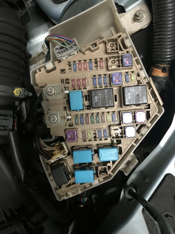

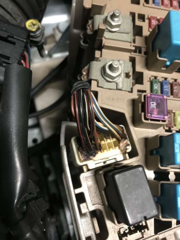

Suite à un remorquage de ma MX-5 (clefs laissées dans le coffre!!! :D ) , le remorqueur s'est aperçu en ouvrant la boite à fusibles que certains câbles en sortie d'un prise connectée avaient les gaines fondues, en pj les photos.
Je dois tout de même signaler que je n'ai aucun dysfonctionnement électrique et que je n'ai aucune idée de quand cela date n'ayant jamais ouvert cette boite et possédant le véhicule depuis 1 an et demi.
Tout d'abord est-ce que quelqu'un sait à quoi correspond cette prise et si cela est déjà arrivé à l'un d'entre vous. Bien entendu je compte me rendre chez mazda ou chez un électricien auto au plus vite.

Cela t'angoisse, mais c'est facilement réparable, même par toi. Il faut que tu remplaces les cosses fondues, en raccourcissant légèrement le câble éventuellement, bien brosser le fil de cuivre, et pulvériser un améliorant contact électrique genre graisse cuivre ou équivalent.
En espérant que les embases des connecteurs n'ont pas trop chauffé. Bon courage.

Il me semble cela a déjà été évoqué ici c'est normal, toutes les NC ont ce câblage qui fait pensé que ça a fondu mais il n'en est rien. Je viens d’aller vérifier sur la mienne c'est bien le même câblage et le même aspect simili brulé.....

OK bon je me suis affolé pour rien alors, mais bon cela fait quand même bien penser à des câbles bien fondus... ;)
Merci pour cette rassurante réponse...

Même chose sur la mienne NC 2L 2006, je m'en étais inquiété à l'époque auprès de mon vendeur qui m'avait répondu: pas de souci. Bon... Effectivement tt fonctionne normalement depuis que je l'aie. Il faut reconnaitre que l'aspect peut inquiéter... mais grâce à ce forum :bien:
