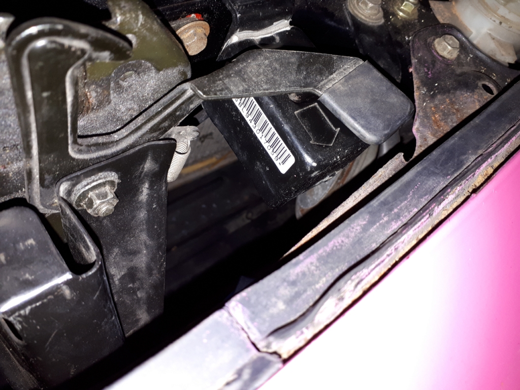

Je cherche quelqu'un pour m'aider à enlever le clignotement de cette satanée :? lumière.
Code 44? Je ne sais pas si c'est dû à un court circuit ou pas. Les fusibles internes et coté moteur sont Ok.
Je veux le faire avant de passer le contrôle technique.
Elle a airbag conducteur seulement. la voiture a été accidentée. Mais elle a été réparée et a roulé sans témoins Airbag au départ puis un jour.ça s'est allumée. Il paraît que c'est une des "maladies" de la NA!

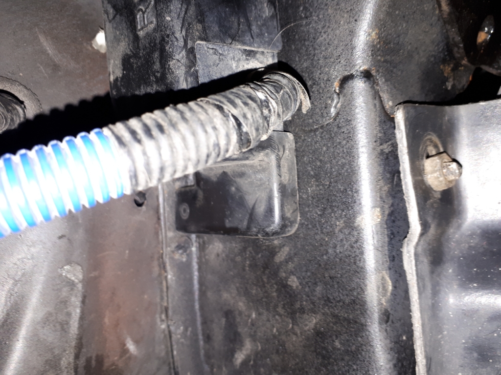

J'ai vu les capteur du milieu et avant droite ( coté passager) tout est intacte.
Je n'ai pas vu le capteur coté conducteur.
Le code 44 ": traduit de l'anglais : Pauvre ou installation mauvaise du capteur Avant Droit (capteur coté passager) mais tout est intacte . J'ai suivi la ligne jusqu'à la connexion a coté du module ABS tout est Ok.
HELP. Je veux juste éteindre cette lumière sinon pas de C.T.
Si quelqu'un à une 1.8 de 1994-1995 ou quelqu'un qui a des connaissances veut bien m'aider, je vous extrêmement reconnaissant.
