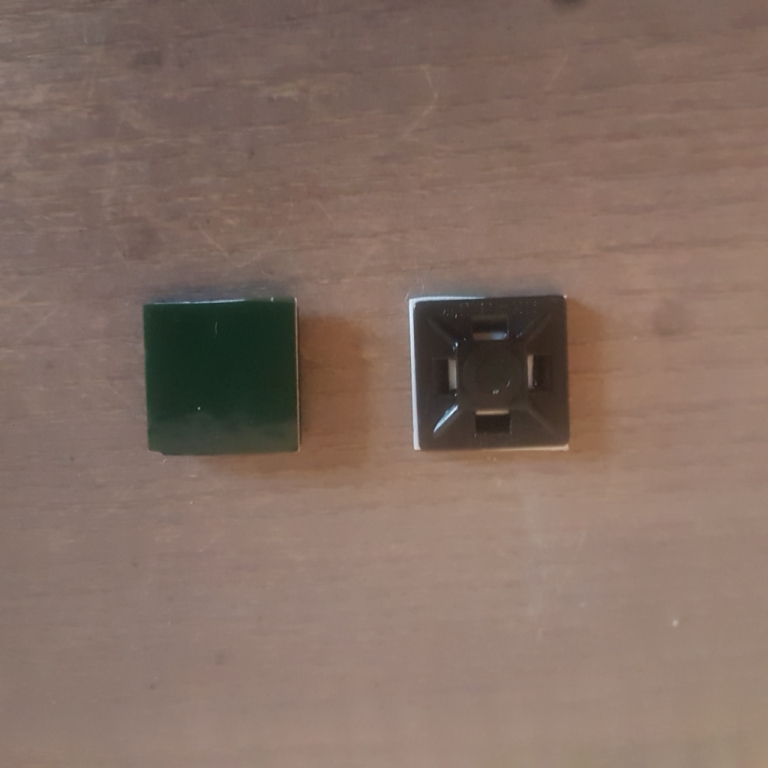

bonjour j'ai reçu hier le kit pour les cligno arrières, seulement il n'y a aucune notice et je ne vois pas l'utilité de ces 2 pièces. Environ 2cm au carré, 1 coté avec un adhésif, l'autre ?
Si vous avez une idée ... :jap:
Message Publié : Jeu 15 Avr 2021, 09:03
Inscription : Ven 24 Juil 2020, 15:28
Message(s) : 243
Localisation : Frontière 31 / 32
Je ne sais pas si tu en aura besoin, mais ce sont des pads adhésif qui servent à fixer des "tiraps" (ils passent dans la fente du bout de plastique) pour immobiliser les cables.
Perso je n'aime pas cette solution, l'adhésif tient rarement sur la durée, et apris ça tringaille...

ok jubil merci pour cette info

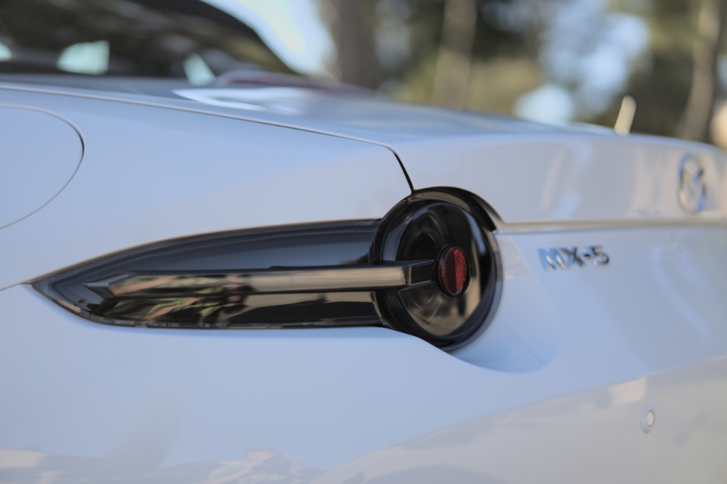

Je ne vais pas vous mettre une ènième vidéo, mais ça y est, ma mx est équipée de clignotants séquentiels à l'arrière. Provenance MX5Things.
bonjour
je trouve ça très chouette et en effet très classe. Pour l'installation il y a une notice ? Combien de temps pour le montage ? Merci
:hello: MMXX5
Oui, il y a une notice ...qui se limite à te donner le lien vers la vidéo. D'où la réponse de Léo78 qui ne pouvait de dire mieux :D
Le temps ? environ 1/2 heure entre l'ouverture du colis et la joie de faire fonctionner les nouveau warning.
Il n'est pas forcément évident de "placer" la plaque leds, il y a un effet de torsion à faire. J'ai eu du mal sur le premier cligno, le second a été plus simple car j'avais l'expérience du premier. CQFD.
Ca donne envie.
Pour moi c'est plus moderne mais aussi plus sécurisé, le mouvement des lumières attire beaucoup + l'oeil, je le remarque sur ma conduite quand je suis derrière des caisses récentes, surtout quand il y a un peu de lumière.
Message Publié : Jeu 15 Avr 2021, 22:02
Inscription : Lun 15 Mars 2021, 12:38
Message(s) : 94
Bon ça y est montage effectué ce soir, j'ai un peu galèré pour declipser les phares. Il faut juste appuyer au bon endroit mais on y arrive.
Le résultat est top ! Merci pour vos conseils :jap:

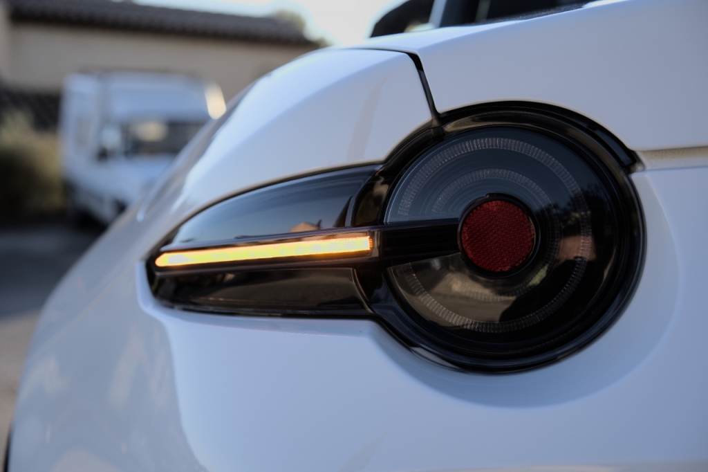

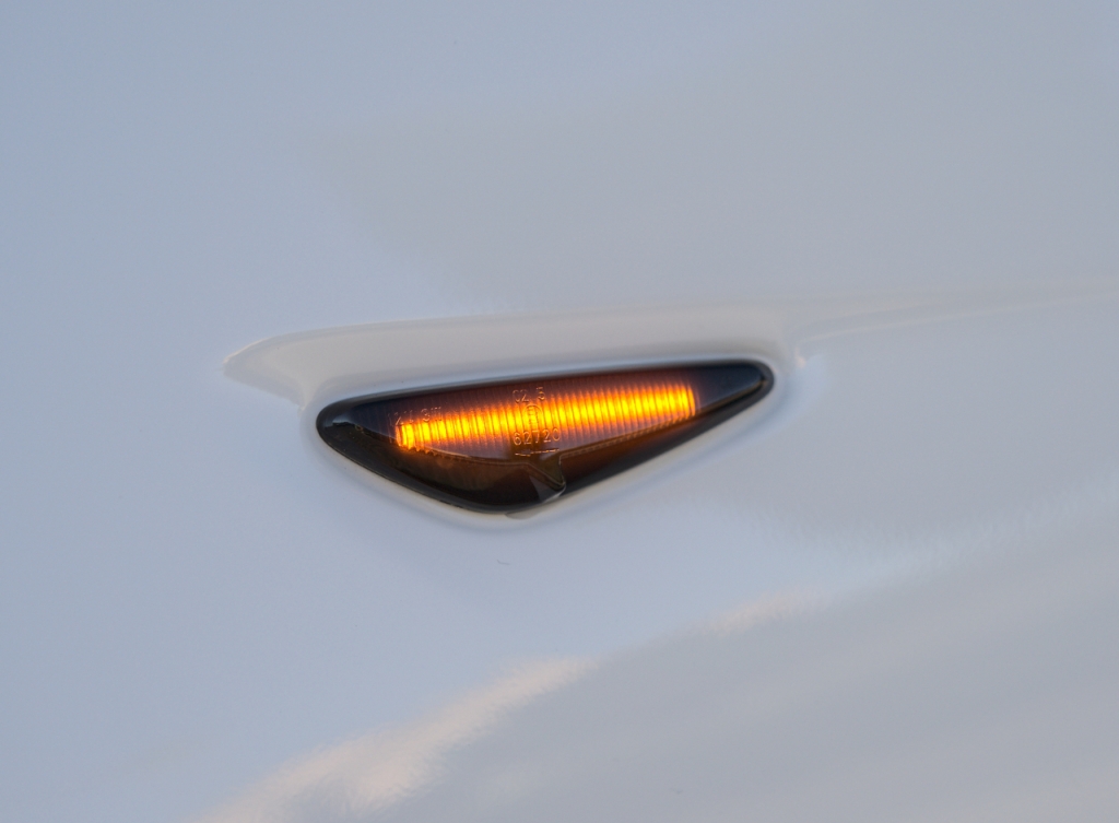

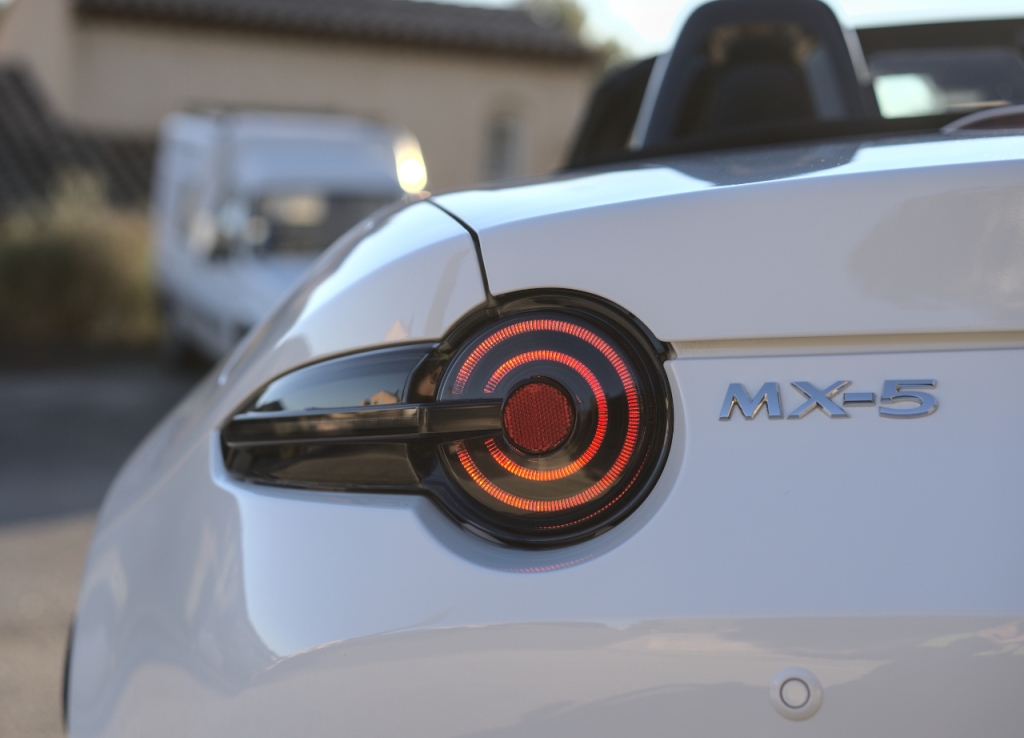

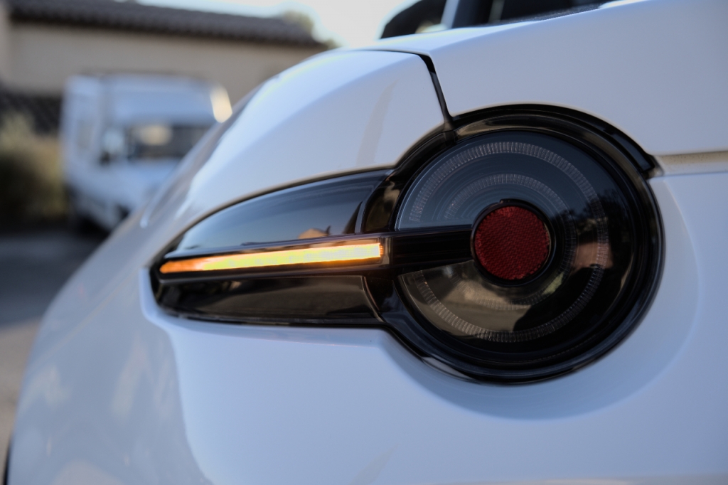

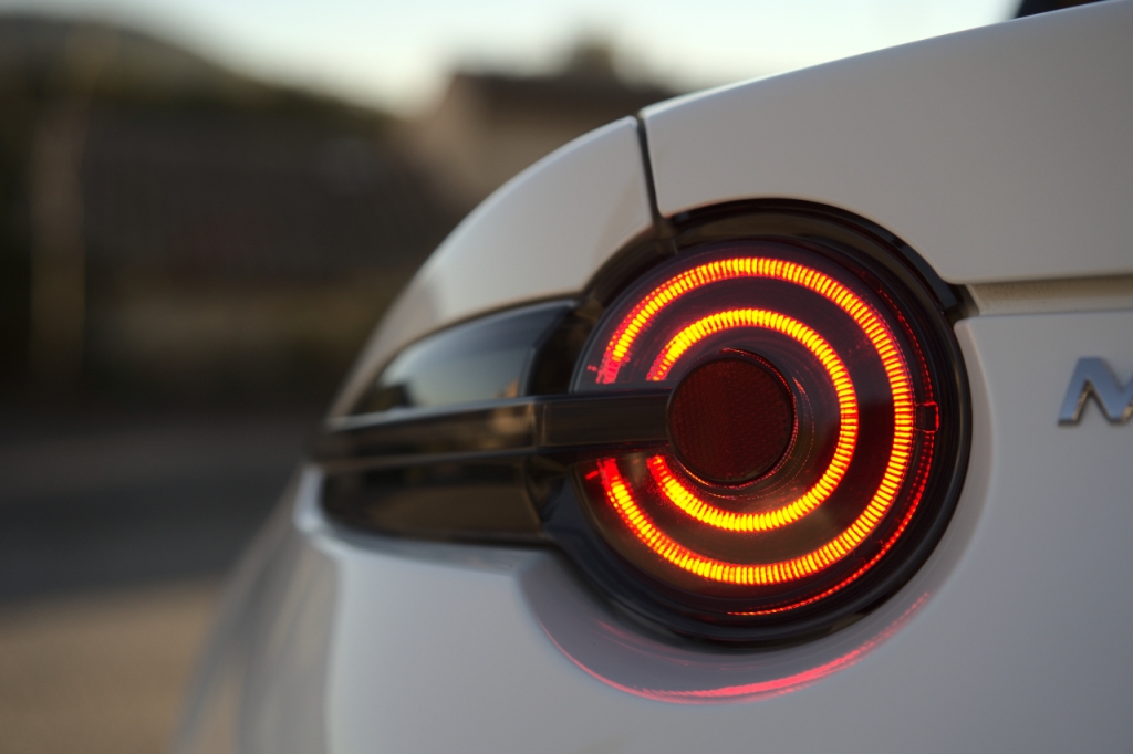

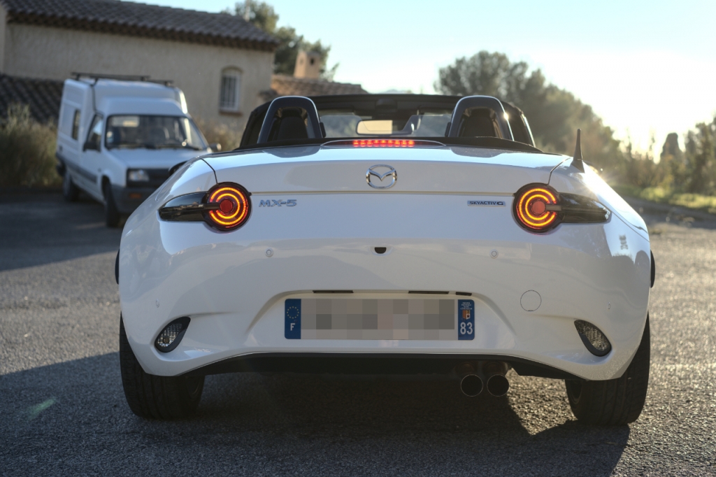

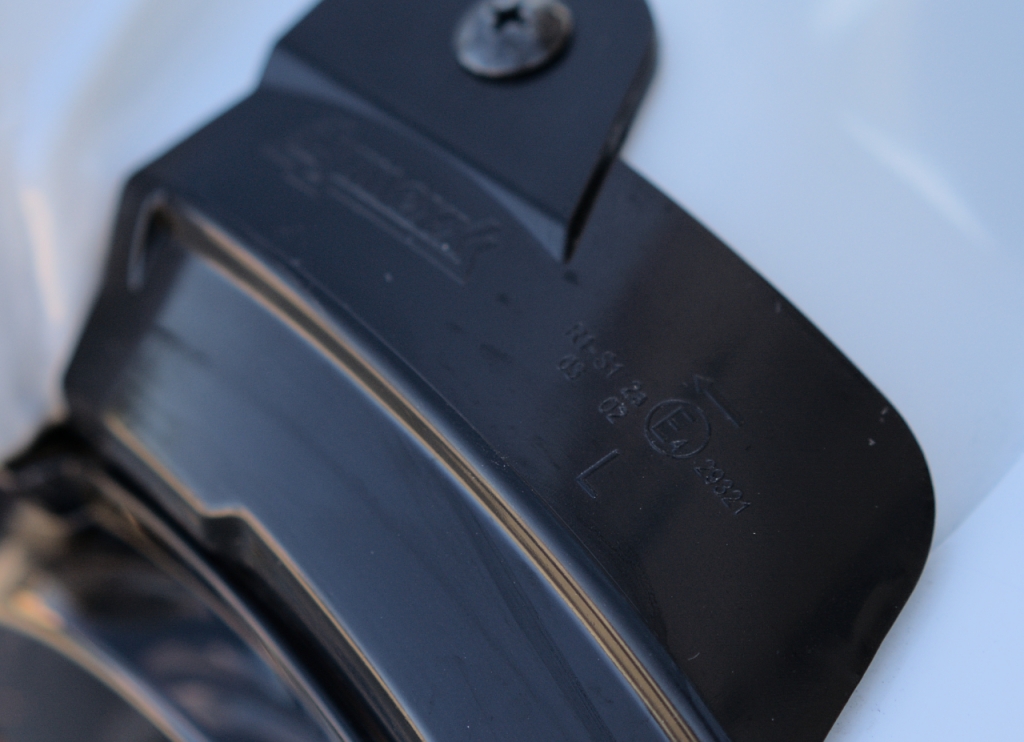

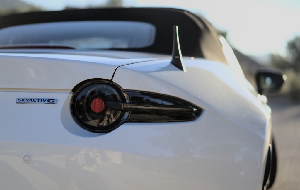

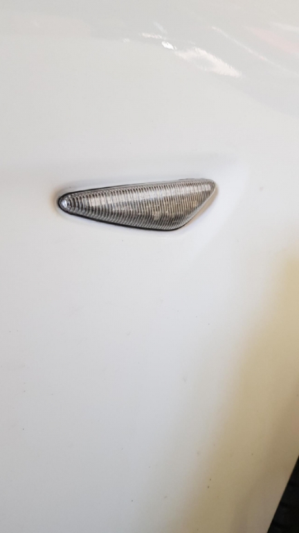

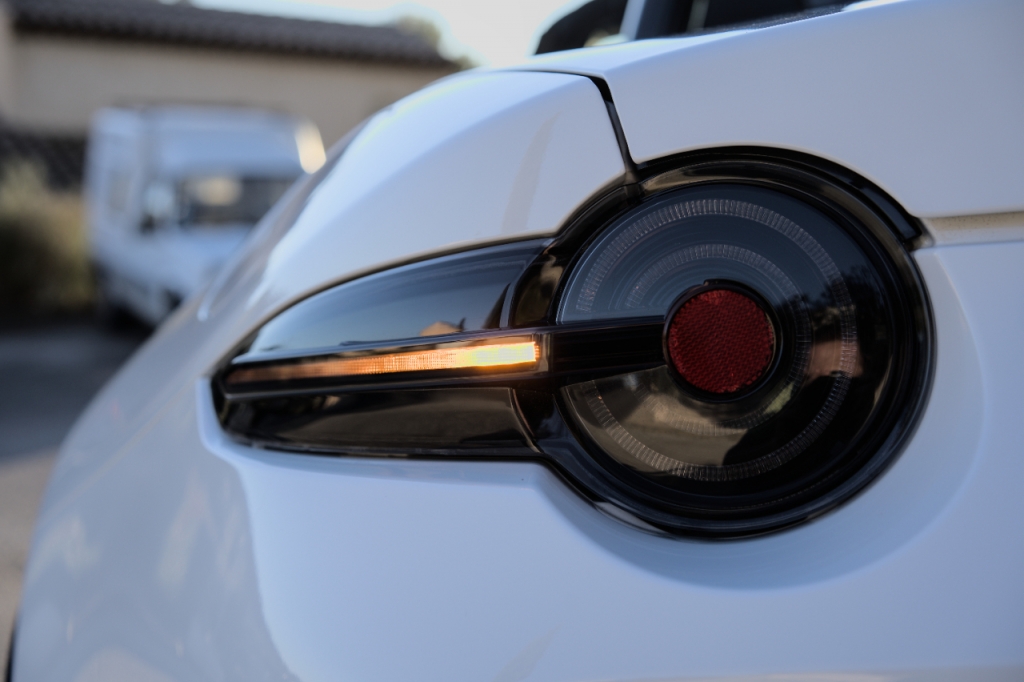

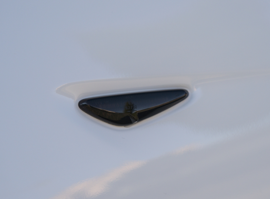

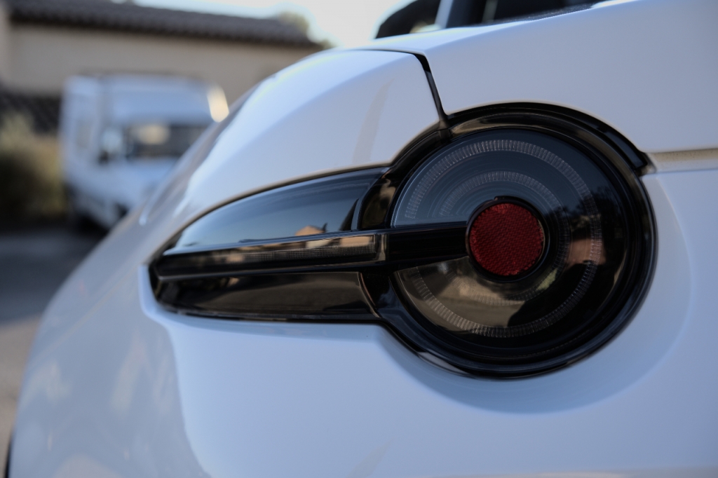

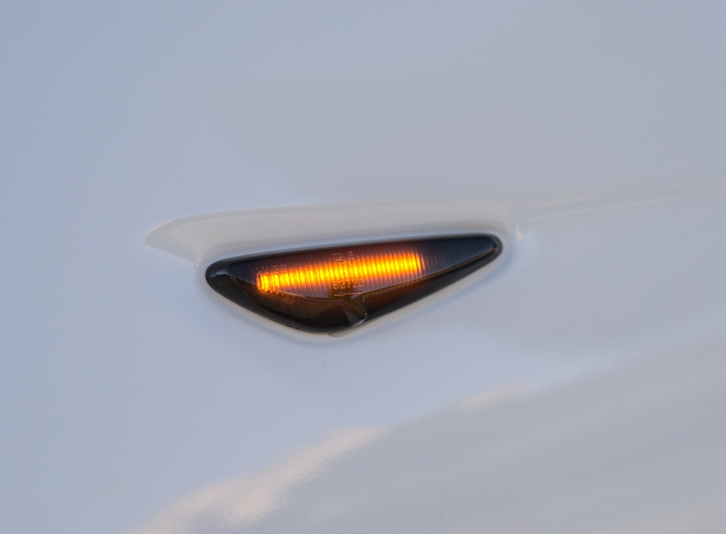

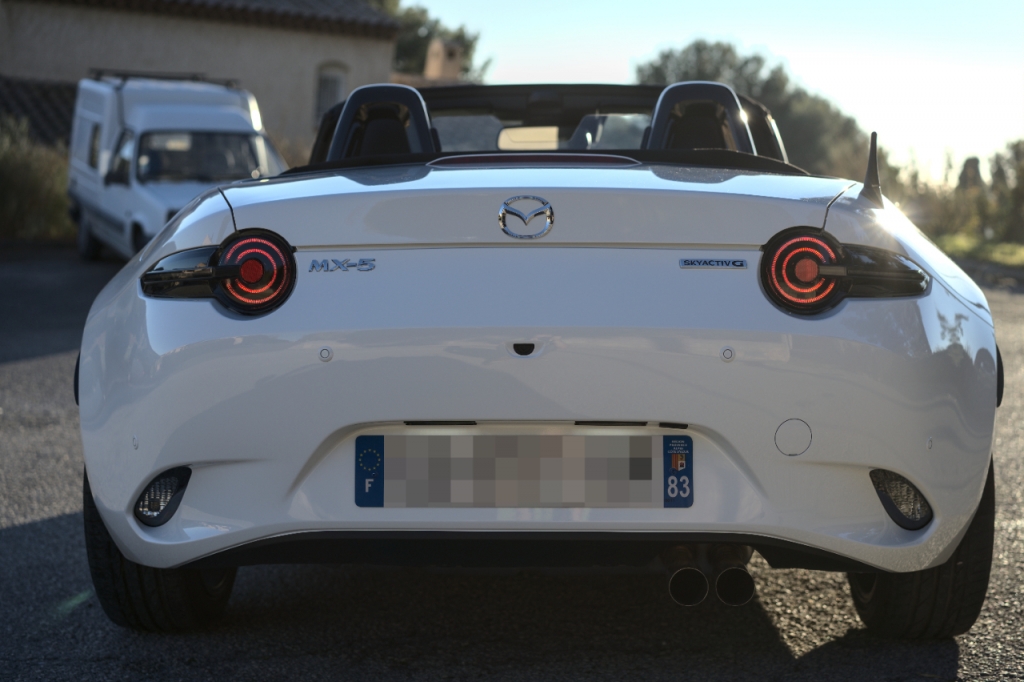

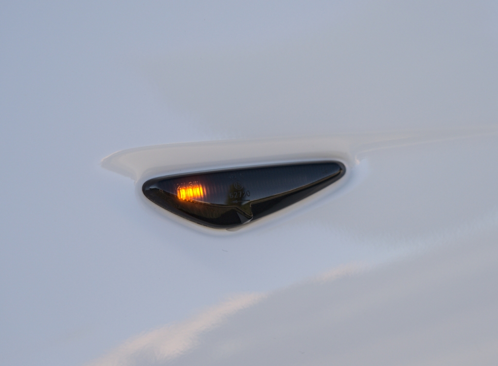

Dès la réception de ma MX-5 j'ai installé:
Les deux sont homologués et on retrouve l'indication "E". Je n'ai pas eu besoin d'installer de résistances de charge pour éviter l'hyperflashing par contre après avoir changé les clignotants avant par des LEDs alors là j'ai de l'hyperflashing que je dois corriger avec des résistances de charge additionelles (6 ohms/50W par côté).
Voici quelques photos de l'ensemble qui est super facile à monter. D'autre photos sont visible sur ma fiche de présentation.
La signature lumineuse arrière change complètement car il n'y a plus que le cercle qui s'allume mais d'une façon très différente.
