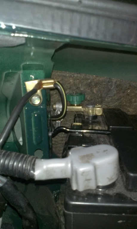

le cable qui part sur une cosse vissée sur le montant juste derrière la batterie, bah vaut mieux le mettre sur le négatif :D
les diamètres sont différents aussi...de tête le négatif part au fond, contre l'aile, mais ça dépend aussi comment tu tires les cables, donc regarde celui qui va à la masse chassis :aie:
edit : c'est bien ça :
