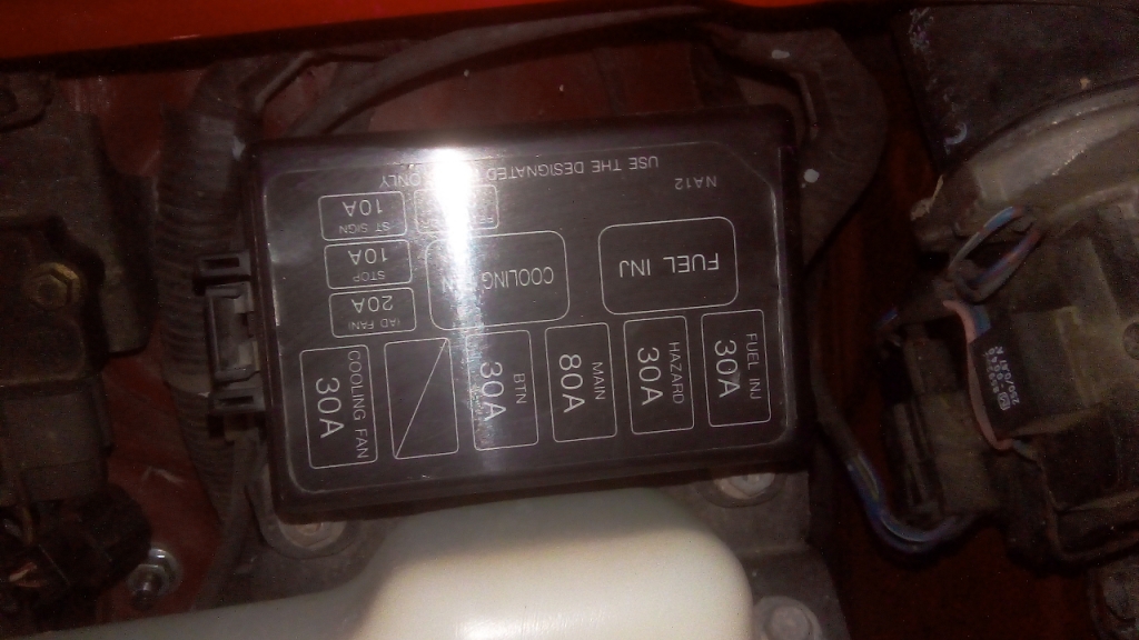

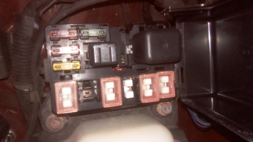

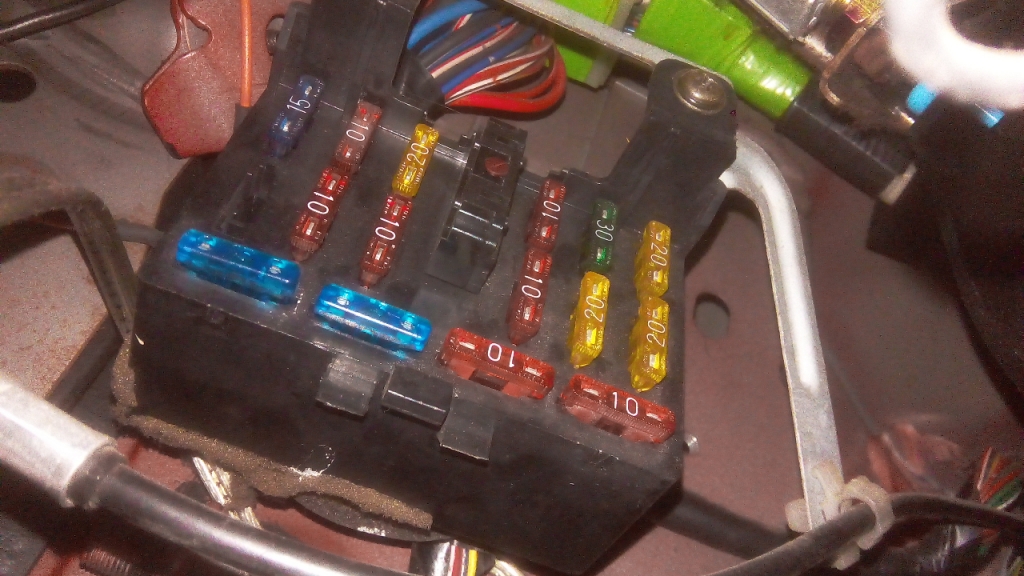

-je regarde les deux boites à fusibles :
=> Vos avis sur ces boites à fusibles?
=> vos avis sur les autres tests à mener?
Il va y avoir à coup sur celui de tester l'arrivée de jus sur la ligne de phare droite et gauche...
=> vos idées sur l'origine de la panne?

Roulement de tambour, trompette et buccins!
La réparation est faite.
-validation des fusibles : RAS
-interversion des ampoules : l'ampoule droite marche à gauche mais pas à droite...idem dans l'autre sens
=> essai avec une nouvelle ampoule (ID avec celle de gauche)
======> tadam. Ca marche. un coup de bombe, remontage et terminé bon weekend.
Moralité : on change les ampoules par deux.
