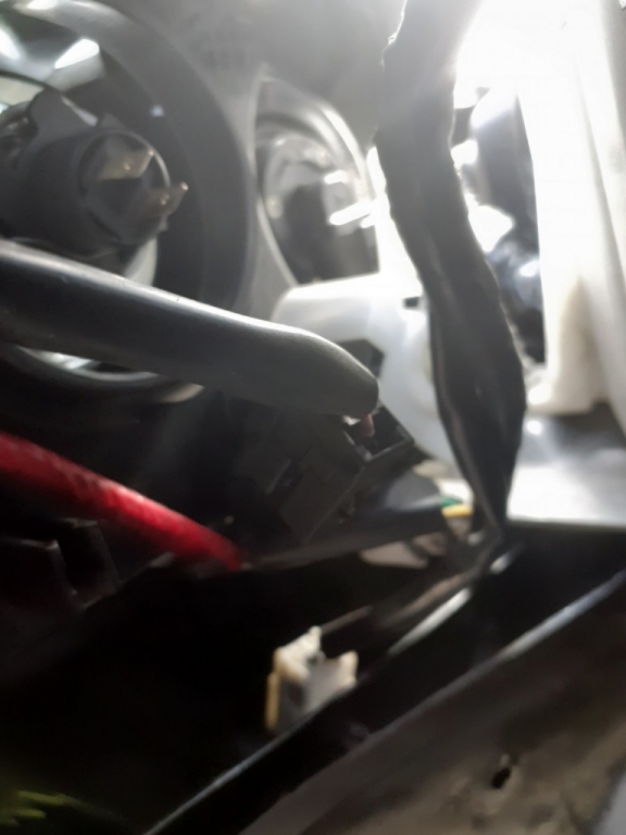

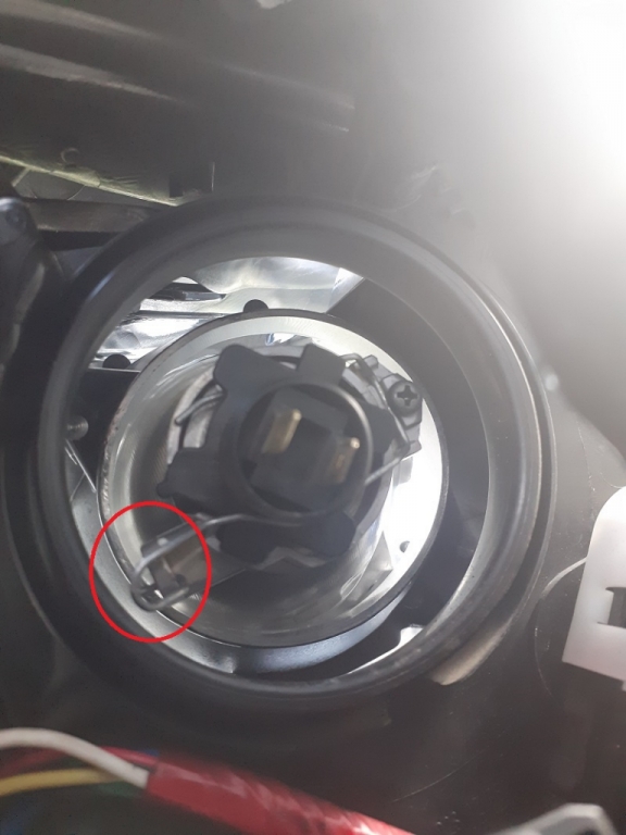

bonjour , voila comment se gacher un dimanche !!! je dois changer une ampoule H7 qui a grillé et je m'embete comme c'est pas permis .
très peu accessible , j'ai demonté en partie le cache interieur de l'aile gauche , puis j'ai compris que je devais egalement demonter la roue puis j'ai compris que j'allais carrement me faire ch..r pour une simple ampoule a changer !!!
je n'arrive pas a comprendre comment l'enlever . j'en suis là mais mes petits doigts ont enormement de mal a y acceder , donc a tout hasard et aussi un peu par desespoir , y'a t'il une astuce qui m'echappe ?
je peux pas enlever la vis , je n'y ai pas accès (j'ai a peine pu glisser le tel pour la photo )

Salut,
Je ne l'ai jamais fait mais en regardant ta dernière photo , je dirais qu'il n'y a pas de vis à enlever , mais simplement le ressort en bas de la photo à dégager vers l'exterieur pour debloquer le socle de l'ampoule.
Bon courage

Oui il faut "juste" pousser la languette du ressort et le décaler pour le sortir
Le plus dur sera de le remettre
Bon courage...

Je confirme, pas de vissage
Je l'avais fait sans démonter la roue ni le pare choc: il te faut juste des mains assez fines et un peu de patience.
Courage, tu vas y arriver avant ce soir :bien:

merci pour votre soutien , j'ai donc laissé tomber la piste de la vis et a force de tirer sur la tige , j'ai fini par sortir l'ampoule . maintenant je ne vois vraiment pas comment je vais arriver a remonter ce petit bordel . ........... :cry:

a votre avis , il y a un trou pour inserer la tige metallique là ?

Oui
C est juste un ergo metalique
Il faut ramener la tige métallique contre, tu appuies légèrement en décalant vers l'extérieur et tout en restant appuyé tu le ramenes vers l intérieur et tu relâches

bon voila , j'ai craqué et j'ai du faire appel a un ancien du village , il possede entre autre une MX5 NA et arrive toujours a ses fins . bien entendu il a fini par arriver a me mettre cette fichue ampoule . en fait il a demonté entierement le cache a l'interieur de l'aile pour une meilleure accessibilité .
