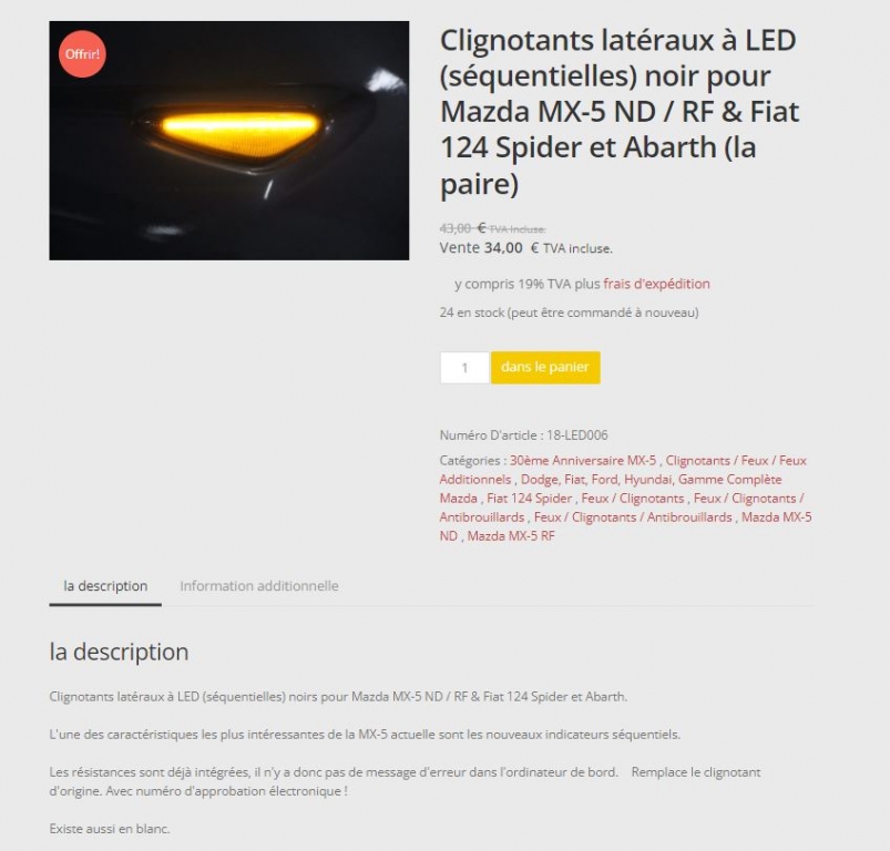

Alors voilà, j'ai équipé ma MX5 d'ampoules LED partout où il y en avait pas. Tout est est OK sauf les clignotants latéraux séquentiels qui me provoquent de façon aléatoire, des clignotements rapides fort disgracieux.
Voici les clignotants de chez Zymexx. Donc en effet, il y a bien les résistances pour ne pas avoir de voyant erreur au tableau de bord mais rien concernant le flashing.
Suis pas un expert en électricité mais y a t il quelque chose à faire de simple pour palier cela ?

La resistance de charge se monte à l'arrière effectivement mais concerne tout le côté de la voiture. Ainsi si la consommation n'est pas assez élevé sur l'ensemble cligno avant+lateral+arrière alors il y a de l'hyperflashing. Par exemple en attendant mes resistances j'ai remis les clignos avant filament (21W) et je n'ai plus d'hyperflashing.
