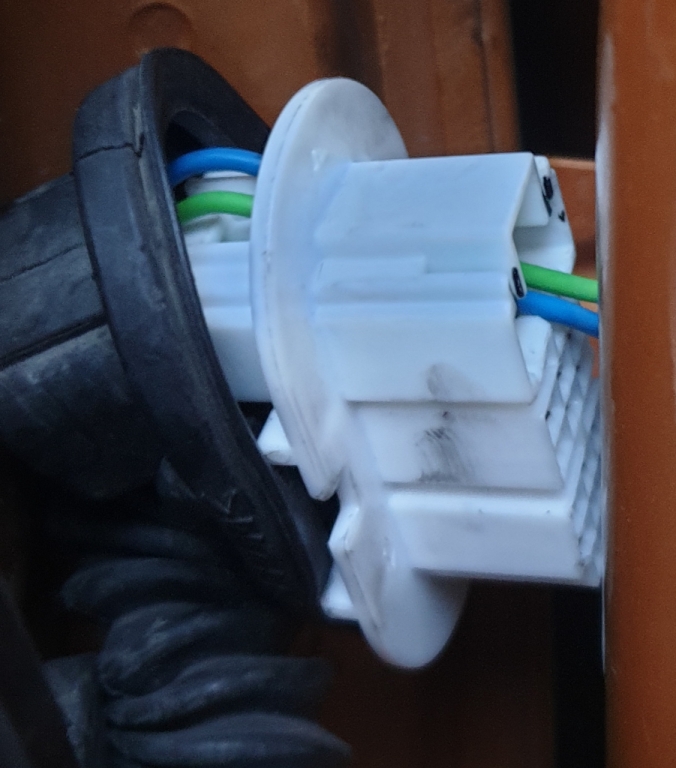

J'ai compris comment retirer le connecteur de porte (tirer le système de verrouillage vert d'abord), mais pour pouvoir le faire, il me faut déjà reussir à retirer la protection en caoutchouc qui protège le connecteur.
Il faut juste faire levier avec quelque chose ou c'est enclipsé d'une façon ou d'une autre ? Parce que j'ose pas trop forcer et je voudrais pas casser un truc...
Photo de la prise retirée (extrait d'une vidéo youtube)
Merci d'avance,

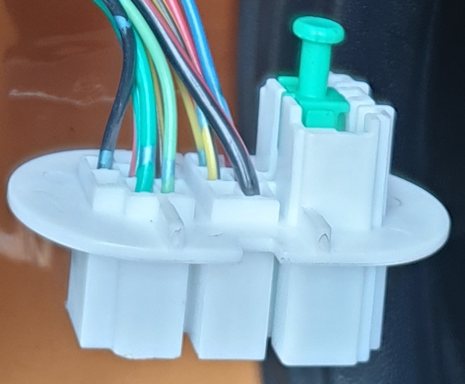

Jai finalement réussi à retirer ce connecteur. Le caoutchouc a une gorge côté caisse tout autour. Il ne faut pas tirer le cache en caoutchout perpendiculairement, mais d'abord le retirer tout autour. Ensuite on a accès au système de blocage vert qui se retire en deux fois.
Quelques photos que j'ai pensé à prendre.
Pour la remise en place, j'ai remis d'abord le caoutchouc, en prenant soin de laisser la partie verte retirée, puis je l'ai entichée et ai ensuite enfoncé le blocage vert. Parce que remettre le caoutchouc par la suite, cest presque impossible pour remettre tout le tour.
