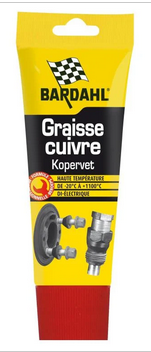

Sur l'Alfa de ma femme, de 2007, les faux-contacts d'airbag sont un problème connu.
Certains démontent les connecteurs, mettent du nettoyant contact, remontent avec un collier Colring. Ca marche, du moins un temps ...
Moi chaque fois que je démonte un connecteur je le nettoie et j'y mets de la graisse cuivrée en préventif
OK c'est pas la fonction première de cette graisse. Mais je l'applique avec la pointe d'un cure-dent, une pointe dans chaque pin du connecteur.
La graisse empêche l'humidité de pénétrer dans la connexion électrique. Le cuivre assure une parfaite continuité. La petite boulette de graisse fait contact même si le pin a pris du jeu en vieillissant :oui:
Je n'ai JAMAIS eu AUCUN défaut électrique sur cette voiture depuis 2011, alors que tous les modèles ont des phénomènes Poltergeist après 10 ans :ricane:
