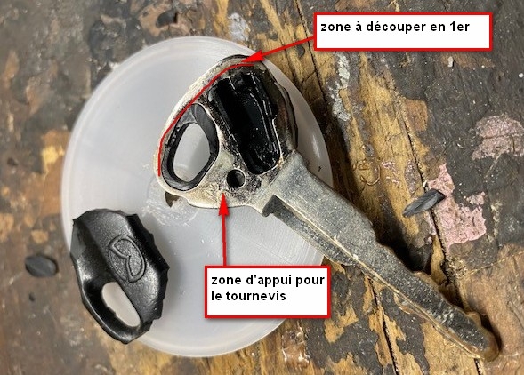

Il est possible d'extraire la puce du transpondeur dans la clé moulé.
Je l'ai fait cette semaine.
1ere étape:
Il faut découper sur le haut (la tranche) de la clé, et cela sur tout le pourtour du plastique noir de la clé.
Ensuite, il faut prendre un tournevis plat et écarter entre le plastique le métal de clé côté "mousqueton".
Cela évite de prendre appui sur la puce.
On y va tout doucement, et la se trouve le "logement" de la puce. Il suffit ensuite de la récupérer.
2eme étape:
Tu trouves un neiman avec clé de NB.
Cette nouvelle clé du nouveau neiman, tu vas chez un cordonnier en refaire une avec un "logement" de type tiroir pour puce de transpondeur. Une fois cette clé faite, du glisse dans ce tiroir la puce de ton ancienne clé d'origine. Tu montes le neiman, et youpi....

Tu apportes une solution intéressante et des photos très instructives :jaime:
On ne peut pas extraire la lame de l'ensemble car la partie métallique s'évase .
On peut extraire le transpondeur de la clef d'origine et le greffer dans une nouvelle clef pas chère .
Bonne nouvelle et économique de plus :jap:

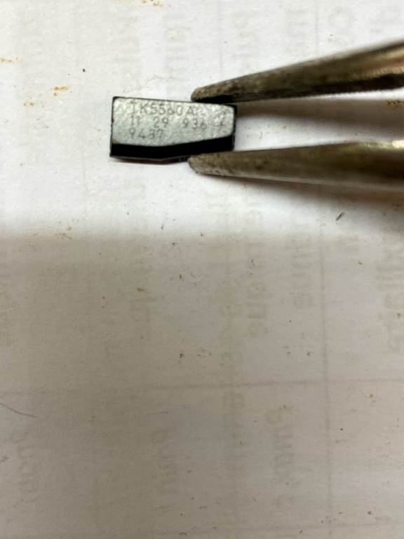

Le transpondeur pour les NBFL uniquement de 2001 à 2003 (pour 2004 à 2005 c'est une autre référence de transpondeur mais je connais pas la réf.) est un transpondeur de marque TEMIC.
Transpondeur de type Crypto ID8C.
Il y 2 références utilisable et compatible de transpondeur pour ces années là (2001 à 2003)
TK5560A
TK5561A
En photo, celui que j'ai autopsié .. :D
