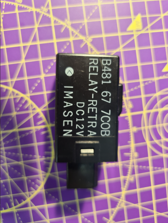

Après avoir court-circuité accidentellement le bouton d'ouverture des phares dans la console centrale, le bouton ne fonctionnait plus, et je pouvais que lever des phares depuis la tige de colonne de direction (et pas les redescendre), ce qui indiquait que le relais de rétraction des phares étais HS.
Dans ma NA de 93 il est situé au dessus des pédales, accroché sur un support en métal, pour le retirer, il faut le glisser en direction du moteur en secouant un peu.
Voici le relais en question, qui coûte vraiment cher à racheter pour ce que c'est, environ 100 euros (et donc pourquoi il semble intéressant d'au moins essayer de le réparer, ce qui a marché pour moi.
Le relais s'ouvre facilement en poussant les clips avec un tournevis plat.
