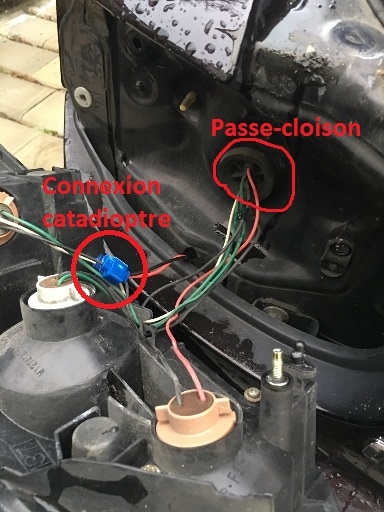

:hello: virolo40
parfait
et ensuite tu descends directement dans le pare choc ??
J'ai pas confiance dans ces foutus cosses vampire.
a+

Yes, ensuite tu descends direct jusqu’à l’applique.
Garde quelques centimètres de mou sur le câble, et idéalement, mets une gaine plastique.
Quant à la connexion, chacun fait comme il veut.. pour ma part, jamais eu de souci avec les cosses vampires.
Tu sais quelle couleur d’éclairage tu vas mettre dans tes catadioptres ?

Salut
Rappel clignotant comme à l'avant
Les.réflecteur sont blancs
Merci pour ton aide.

Moi j’ai fait côté coffre
Tout est protégé derrière l’habillage :bien:
