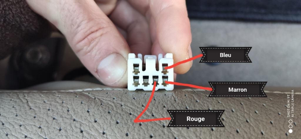

Je pense avoir compris que tu n'avais plus cette petite fiche....peus-tu me le confirmé ?
Dans ce cas je regarderais où ils vont sur la plus gosse fiche,là où il y a tout le reste.(siège chauffant,ceinture)
Message Publié : Sam 21 Déc 2019, 12:31
Message(s) : 1468
Salut! Merci beaucoup pour les images, mais je trouve pas cette prise sur le côté passager... Je pense qu'ils ont du tout enlever, et ensuite raccorder en direct quand l'airbag clignotait. Si t'arrivais à me faire la photo du gros ce serait génial !

Ok donc en effet ils ont tout virer :etonne:
Je te fais ça en fin d'aprem, là je bricole sur la ND :D

Message Publié : Dim 22 Déc 2019, 10:36
Message(s) : 8975
Et voilà ;)
Message Publié : Dim 22 Déc 2019, 10:46
Message(s) : 1468
Merci mille fois ! Je vais pouvoir passer mon CT :) :) :)

Message Publié : Mar 24 Déc 2019, 12:43
Message(s) : 1468
J'avais pas les mêmes couleurs, mais du coup j'avais plus que 6 combinaisons, alors ça a été rapide... Le voyant a disparu, merci à Stan et tous ceux qui ont contribué à la solution ;)
