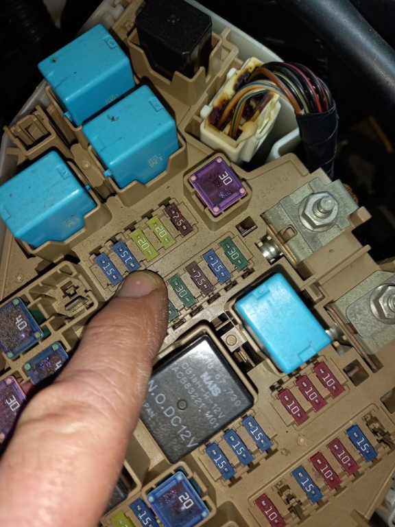

Je reviens vers vous après un VRAI test effectué.

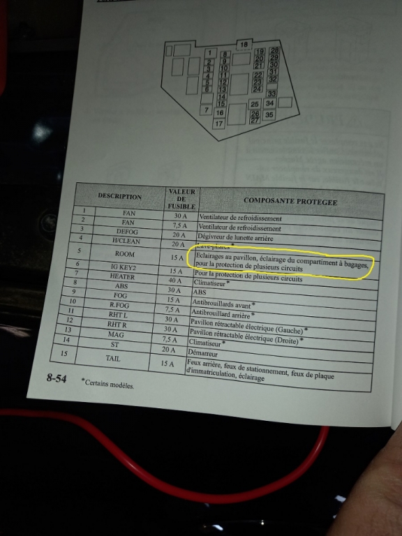

J'ai effectivement une fuite. Elle disparait quand j'enlève le fusible visible sur la photo ci-dessous.
Il est répertorié comme fusible d'éclairage et autre circuit...
J'ai ôté les ampoules d'éclairage intérieur et malle arrière mais aucun changement.
Je suis passé chez Mazda mais ils ne veulent pas se casse le c.. à me copier le circuit électrique pour que je fasse une recherche plus approfondie.
J'ai tapé schéma électrique dans le moteur de recherche sur ce forum mais pour l'instant je fais chou blanc.
Si je ne trouve pas de schéma moi-même ici je ferai un post spécifique de recherche de celui-ci.
Et bien évidemment si vous avez des idées, je suis preneur.
