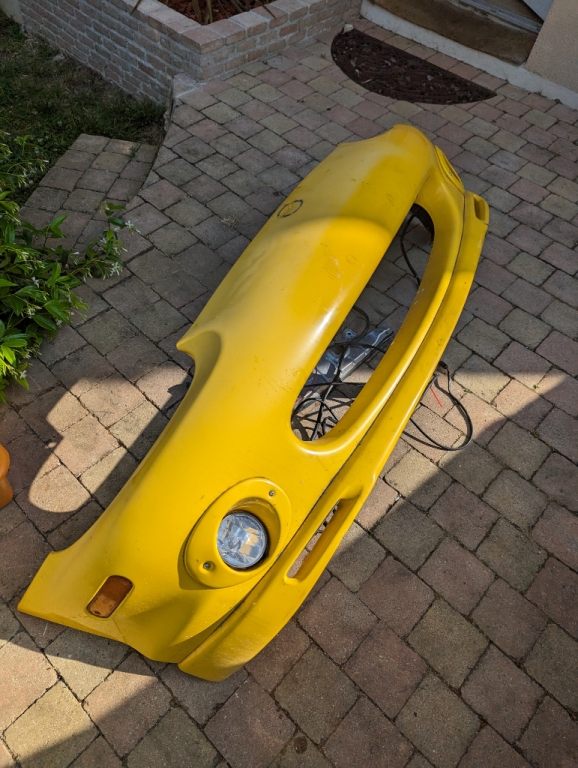

Alors voilà : un voisin indélicat ayant décidé d'attaquer lâchement ma mimix stationnée dans la rue à coup d'attache caravane (sans se faire connaître en plus...) j'ai dû me mettre à la recherche d'un nouveau ensemble capot / bouclier. Pour le bouclier je suis tombé par hasard sur une pièce équipée d'anti brouillards type after market. Je ne connais pas l'origine de ces pièces, ça n'a pas l'air d'être d'origine Mazda (en origine Mazda l'intégration reste relativement discrète).
Ceux là sont plus présents avec leur deux vis apparentes, style discutable, si quelqu'un a des infos sur leur origine au passage je suis preneur...
Ce que je compte faire:
Changer les ampoules H27 par des led les moins puissantes possible.
Régler les AB le plus bas possible si nécessaire pour éviter d'éblouir, surtout la nuit.
Câbler le tout sur un + après contact sous capot pour en faire des DRL (Daytime Running Light = Feu diurnes obligatoires depuis 2011). Je fais ça parce que maintenant que j'ai ces trucs là autant s'en servir, plus de sécurité je suis pas contre et en plus ça fait deux fois que je me fais rentrer dedans par des gens que ne me voient pas dans leur rétros alors pourquoi pas...
Pour ça je comptais passer en direct (donc sans relais) par la boîte à fusible d'origine en récupérant l'emplacement libre de l'ABS que je n'ai pas et mettre un petit fusible genre 5 ou 10 A.
Questions:
1: D'un point de vue câblage est ce que j'ai bon?
2: Est ce que je ne vais pas avoir des soucis au CT? Je sais que niveau système d'éclairage ils peuvent être très tâtillons et parfois la façon de contrôler n'est pas logique. Anecdote: je n'ai plus de barre stab à l'arrière depuis des années. Si elle était mal fixée j'aurais une remarque mais là ça passe crème parce que dans le système, le défaut "absence de barre stab" n'existe pas...
Bref avec mes AB transformé en DRL je me demande si ils ne vont pas bugger ..
Par avance, merci pour vos lumières (arf arf).

Hello, si tu as toujours le commodo pour allumer les AB alors il te faut des AB donc peut être modifier le câblage pour que tes LED fonctionnent comme des AB le temps du CT

Et il y a une hauteur minimum avec le sol pour les feu DRL.
je crois 25cm depuis le sol, je doute que les AB sur une NB sois assez haut.
Après je parle pour la suisse mais je pense que c'est une législation européenne.
Je vais me renseigner, j’ai des collègues qui connaissent très bien la question. Par contre c’est un point qui est vérifié à l’homologation de la voiture et pas forcément au contrôle technique , enfin je pense.

Pour ceux que ça intéresse en Europe les DRL doivent être à 250 mm minimum du sol.
Dans mon cas c'est pas gagné...
Vélizy (78) -
NB 98 Twilight Blue
Matra 530 - 1970
Présentation:
viewtopic.php?f=85&t=41381
Message Publié : Mer 28 Juin 2023, 19:32
Message(s) : 5841
Je viens de mesurer sur Mimitata (NCFL) qui est rabaissée de 1,5cm.
Pour info, le bas des "ouies" est à 27cm du sol. Et le bas de l'anti-brouillard à 30cm du sol ;)
