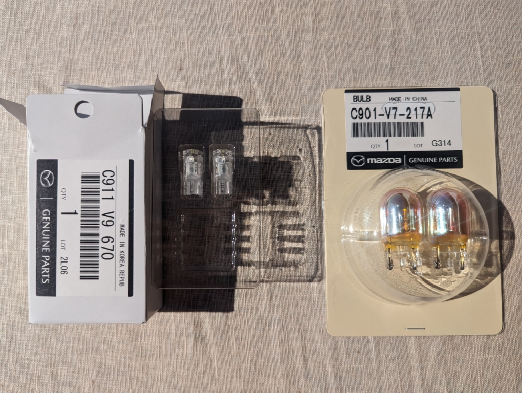

Habitacle/Coffre/Plaques immat --> C902-V7-165 (1800 JPY/u)
@Aerogela:
Tu semble dire que les ampoules pour la plaque d'imatriculation est la même que pour l'habitacle et le coffre, or chez moi ce sont des ampoules Banane pour l'habitacle et le coffre (déjà passés en LED), et des ampoules différentes pour les plaques.
J'ai essayé de remplacer les ampoules de la plaque ce matin par des LED et ça ne marche pas: rien ne s'allume.
J'ai remis les ampoules d'origine et ça fonctionne...
Voici la photo des LEDs qui ne fonctionnent pas, ça semble être des T10:
Donc je pensais commander des LEDs "Mazda", et c'est pour ça que je cherche la référence des LEDs Mazda pour les plaques ...
As-tu la possibilité de checker SVP pour les ND (2024)?
Mille mercis,

Erreur de ma part dans ce texte.
C'est de la W5W ou T10, attention les ampoules LED ont un sens. Quand on les branchent, 1 chance sur 2 que ca marche de premier coup, il suffit de la retourner.
T10 LED on en trouve dans pas mal de marque.
OK, tu confirmes donc que c'est de la T10.
J'ai pensé à cette histoire de sens: tu vas voir que j'ai dû insérer les deux dans le "mauvais sens", ce qui expliquerait qu'aucune des deux ne s'allume !... :ptdr:
Je re-essaierai, mais de toute façon le fil de celle de droite est trop court pour que je puisse faire le 1/4 de tour une fois l'ampoule changée.
Pas trouvé comment accéder au fil, à part démonter le pare-choc ???
Quant à la C903V9671A, elle n'est plus disponible chez Mazda (discontinuée), donc j'en prendrai une chez AliExpress, enfin une ou deux quand j'aurai vérifié combien il en faut....
