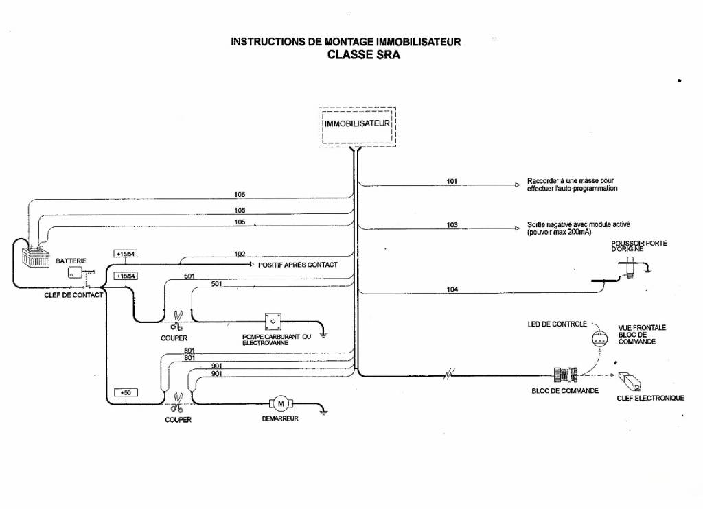

je ne parlais pas que de l'alarme mais de l'antidémarrage aftermarket qui va avec.
la commande sert à 2 choses :
1) activer/désactiver l'alarme.
elle verrouille également les portes si elle ne le sont pas encore au moment de l'activation de l'alarme, en agissant directement sur la fermeture centralisée.
2) désactiver l'antidémarrage, quand l'alarme est déjà désactivée.
le système qui a été monté ressemble à celui-ci :
Je n'y connais rien en programmation moteur et là, vous me parlez par énigme. :oui:

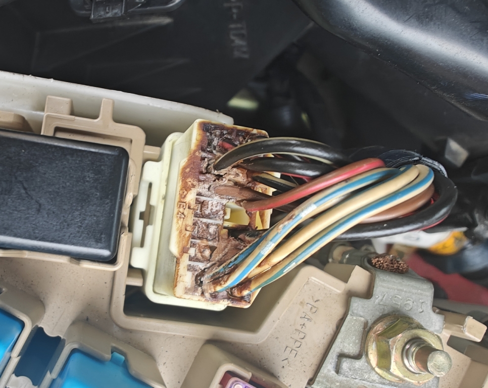

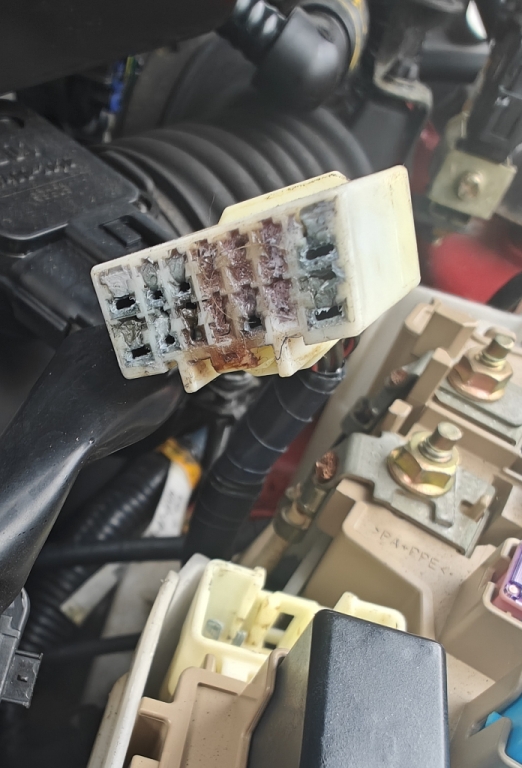

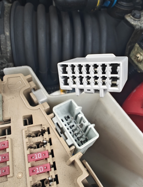

J'ai repéré autre chose que j'avais loupé avant, c'est l'état de l'une des fiches reliées au bloc fusible :
comparée à celle qui se trouve de l'autre côté du boitier :
Comme je n'avais jamais ouvert le boitier avant mon pb, je suis incapble de dire si c'était déjà comme ça avant. En tout cas c'est pas beau :vomi:

L'état de cette prise est souvent sujet de question. Il s'agit de graisse diélectrique et c'est normal (pour la partie brune)
Par contre côté connection, le gris difficile à dire si c'est normal.
Bonne chance dans ta recherche
