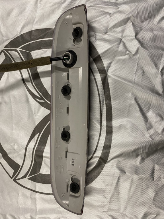

pour le démontage du 3e feu stop :
https://www.mx5france.com/forum/viewtopic.php?f=17&t=33783&hilit=d%C3%A9montage+feu+stop
Message Publié : Sam 22 Fév 2025, 02:12
Message(s) : 2910
Il faut effectivement passer par le coffre en démontant le garnissage de coffre.
Le plus simple pour démonter le troisième feu stop des ST, c'est d'utiliser une douille de 12, à mon souvenir, sur une rallonge afin d'accéder aux clips.
Il y en a quatre au total
Cela afin de resserrer les deux pattes en crochet des clips pour les faire repasser par le trou où ils viennent se fixer. Un peu à la façon d'un collier serre segment. ;)
Il ne reste plus qu'à faire un par un en relevant le feu stop à l'endroit du clips avec une spatule en nylon plastique comme on utilise pour les smartphones afin de ne pas endommager la peinture et le feu stop.

DavidTrier a écrit :
Génial! Merci pour l'astuce de la douille! Je n'y aurais pas pensé.
C'est tout l'habillage du coffre qu'il faut démonter, ou juste la partie sous le feu suffit?
A mon souvenir, non, il ne faut pas démonter tout l'habillage mais uniquement le panneau ou se trouve la trousse avec le compresseur.
Bon démontage du 3ème feu stop et sa mise en peinture. ;)
