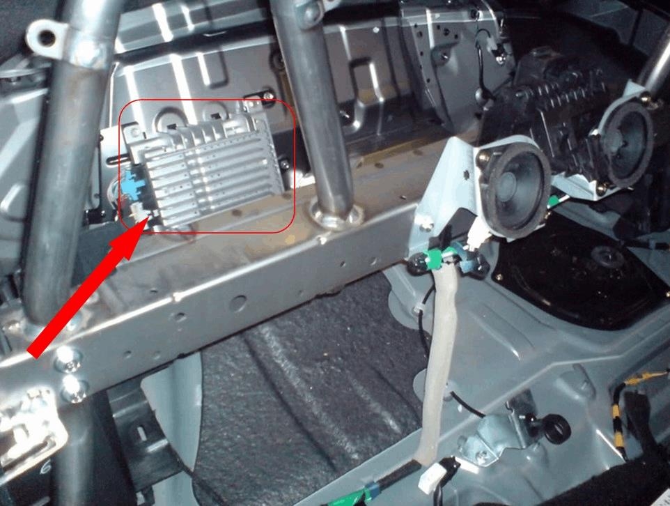

Il aurait déjà été mieux d'indiqué si vous avez une ST ou une RHT car l'emplacement de l'ampli Bose n'est pas le même. :aie:
Pour le coup, on va détailler l’emplacement pour les deux. :P
Pour les RHT, il se trouve juste derrière l'habillage derrière les sièges à l'emplacement du rangement côté passager des ST =>
Pour les ST, il se trouve sous le puits de capote au niveau de la cloison de séparation avec le coffre. =>

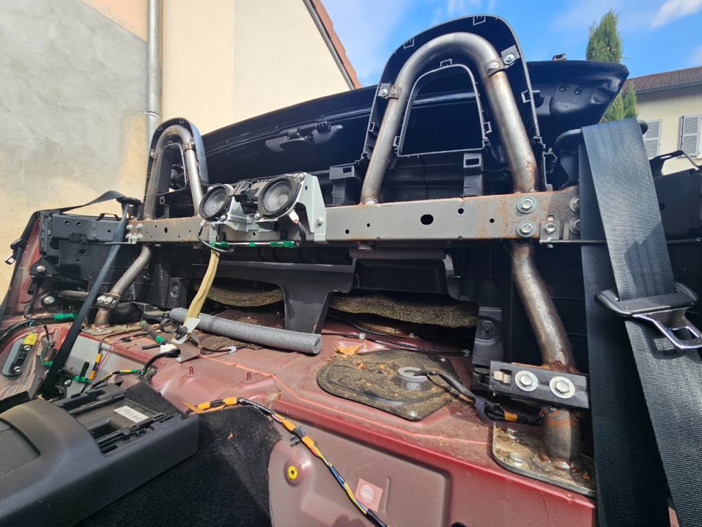

Il est tout juste sur la cloison qui sépare le compartiment de capote et le coffre.
Si votre NC a bien le Bose, il se trouve bien à l'emplacement que je vous ai indiqué.
Afin de pouvoir y accéder plus facilement, il va vous falloir démonter la garniture qui accueille la capote lorsqu'elle est repliée.
Tiens un isolant en chanvre coton lin comme j'avais fait sur la mienne, il y a près 15 ans déjà!!!! :P
ça ne nous rajeunit pas tout ça!!!!! :oops: :lol: :ptdr:
