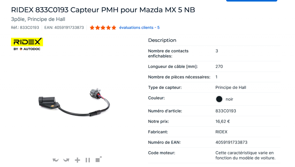

yellowdog a écrit :
Nickel ! Tu peux nous dire où et quelle réf cette pièce, je me doute un peu de sa provenance, le mien vient de ce site aussi, je pense, et il fonctionne bien ...
Après il est vrai que j'ai été vers du pas cher mais bon le voici :
Message Publié : Mer 21 Mai 2025, 09:11
Message(s) : 25612
Pour ce capteur, il est important de vérifier le cheminement du câble. Il passe à proximité de la poulie de pompe de direction assisté, et de la courroie. Il y a moyen que ça frotte et que ça ruine le câble.
C'est exactement ce qui est arrivé à mon premier capteur après avoir déculassé d'où mon changement :aie:
