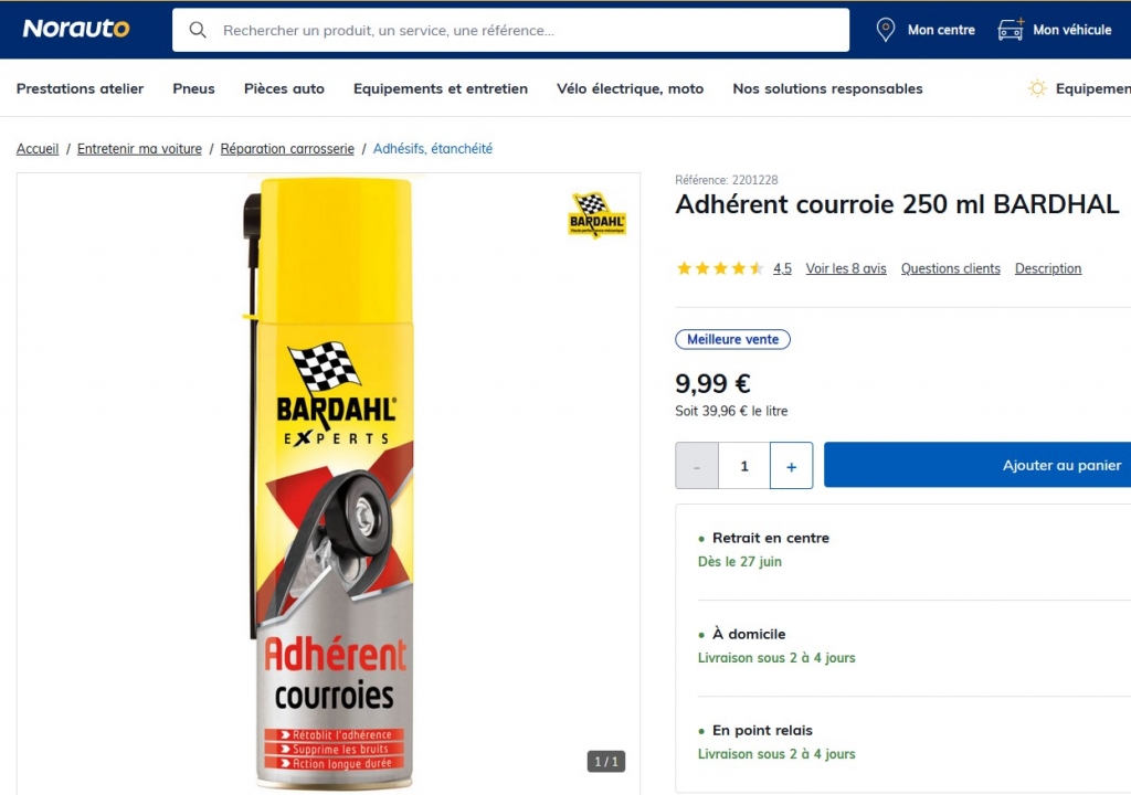

Il y a une vingtaine d'années, il y avait des courroies d’entraînement sur certains ascenseurs, et nous avions un produit, en spray, qui augmentait l'adhérence et la durée de vie des courroies.
Un film un peu collant qui améliorait la transmission de l'effort, diminuait les frottements, et donc l'échauffement.
C'était efficace :oui:
Une rapide recherche sur le Net me donne ça :
Peut-être que ça vaut le coup de tenter pour retrouver de l'adhérence sans augmenter la contrainte mécanique sur les roulements :tantpis:

Je ne savais pas que ce genre de produit existait, intéressant, merci :jap:

Effectivement, je vais en commandé et essayer pour redétendre un peu, car je trouve ça trop tendu.
Merci
