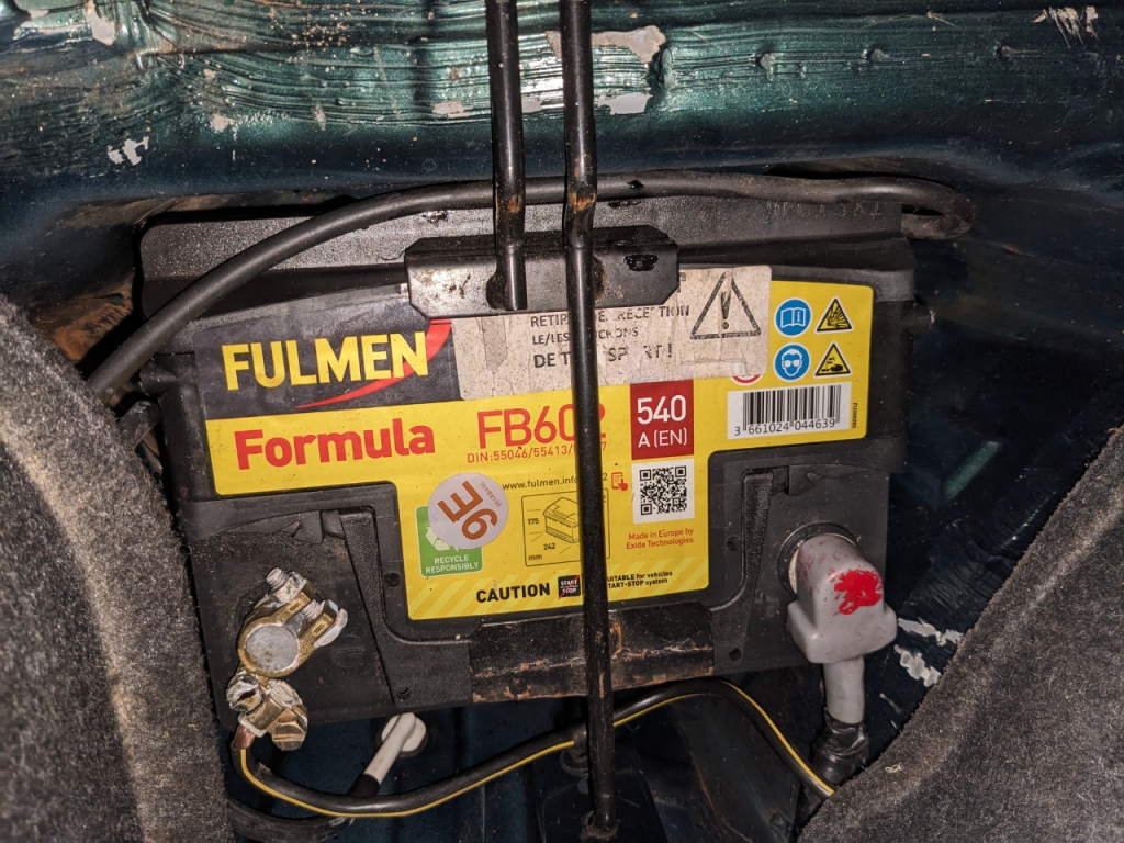

Après avoir testé ma NB fraîchement acheté il y a une semaine, je me rends compte que la batterie est bien fatiguée.
J'en profite pour aller sur Oscaro pour voir les différentes batteries compatibles avec mon modèle et là je me rends compte que celle qui est installée ne serait pas compatible.
La ref : Une Fulmen FB602 (60 Ah)
Par exemple, dans la même marque, Oscaro liste une Fulmen FA456 (45 Ah)
C'est grave docteur? Que me conseillez-vous comme marque et modèle ?

Plus la capacité est importante, mieux ça vaut du point de vue électrique, facilité de démarrage, tenue dans le temps, et sur la NB, comme la batterie est dans le coffre, il y a de la longueur de câble jusqu'au démarreur, donc de la perte en ligne.
Si celle que tu as passe dans le logement, a les bornes à des endroits compatibles avec l'arrivée des câbles, je ne vois pas où est le problème.
Après, plus la batterie est grosse, plus elle est lourde, si tu es à quelques kg près, il vaut mieux la 45 Ah.

En 2023 j'avais pris une Varta C6 52ah pour 80€ chez Powermanutention. Ca fait le job ;)
