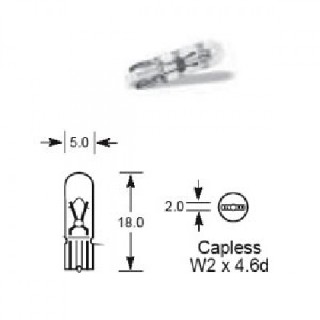

"Hazard switch 12 volt 65mA wired sub minature bulb (Maplins part No PG 78K which is red) " et "Warning lights capless RW286 1.2 watt..Base description W2x4.6d / size 18x5mm" ici : http://www.mx5oc.co.uk/forum/forums/t/174.aspx

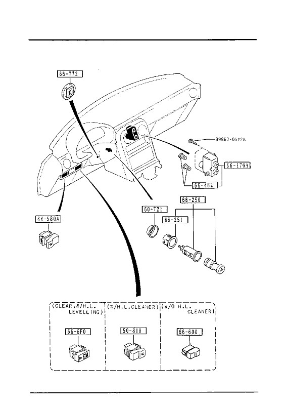

Bon, je crois que j'ai trouvé la référence pour les bulb (ampoules) des warning et du leve-phare est bien NA01-66-462.
Maintenant où la trouver? Peut-être chez Jean-René Mazda, mon p'tit garagiste. Je vais lui poser la question.

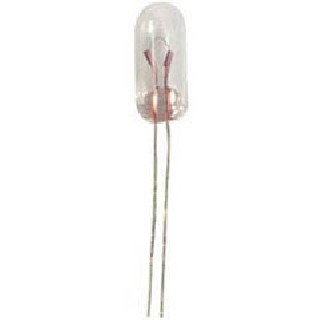

Ce type d'ampoule est facilement trouvable sur Ebay pour une bouchée de pain (les 10 pour environ 6€, il suffit de taper dans le moteur de recherche "12V 1,2W").

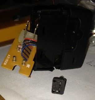

Pour ma part, je viens de m'apercevoir que c'est l'ampoule du bouton de réglage de hauteur des phares qui est HS : après avoir ouvert ledit bouton, on y trouve une minuscule ampoule, sans référence bien sûr. Il serait simple de la remplacer car soudée avec des fils sur le circuit imprimé. Mais quid de sa référence ?
Quelqu'un aurait-il déjà eu ce pb et trouvé ce type d'ampoule (sûrement moins cher que le bouton complet !) ?
Merci d'avance
Stéphane - total in love de sa NA 115 ch. BRG
Message Publié : Jeu 2 Mai 2013, 21:39
Inscription : Mar 5 Juin 2012, 13:14
Message(s) : 39
Localisation : Ballancourt (91 - Essonne)
Pour revenir aux ampoules de tableau de bord, que ce soit sur la commande de warning, de phares ou celles du bloc de chauffage, on les trouve sur Ebay en recherchant ça : "12V 1,2W" ou "12V 1.2W" ou "RW286" ou "W2x4,6d" ou "W2x4.6d", et la taille est bien du 18x5mm, en 1,2 Watts voire 1,4W (tout ça étant relaté plus haut par Tom...).
Sinon, pour la petite ampoule interne à la commande de réglage de hauteur de phare, je l'ai aussi trouvé sur Ebay (uniquement aux US ou en UK, car comme d'hab' on ne trouve rien sur le vieux continent...) : ce sont des "micro ou mini bulb", de taille 6x2,54mm, avec parfois la référence CK 1010. La puissance est de 35 / 40 / 50 mA (ça dépends :?: ). Elles sont en queue de fil, isolées ou non, et la forme de l'ampoule est soit en "grain de riz" soit en "micro flamme".

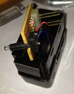

Pour illustrer le sujet, cela donne ça, une fois l'interrupteur "opéré à coeur ouvert" :
L'ampoule est maintenue dans un support en caoutchouc, lequel est "enfilé" et maintenu sur les pins de la carte imprimée. Les fils de l'ampoule sont simplement enroulés dans ce suport et viennent en contact sur les pins (ingénieux, non ?) :
Je vais donc illico presto me commander cette petite merveille afin de rendre l'éclat qu'il se doit à mon interrupteur. Mais vu que ça traverse les océans, ça coûte un bras... voire plus : entre 9,93$ (soit 7,6€) et 10,98£ (soit 13,05€) :x
