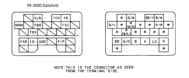

Le relais de pompe claque, mais est-ce que tu entends la pompe?
essaye de ponter l'alim de la pompe a essence avant de démarrer (dans la boite de diag, il faut relier 'FP' a la SGND)
NB 10ae

alors j'ai fait le test, et on entend la pompe ,mais elle devrai ce mettre en route en méttant le contact non???????
