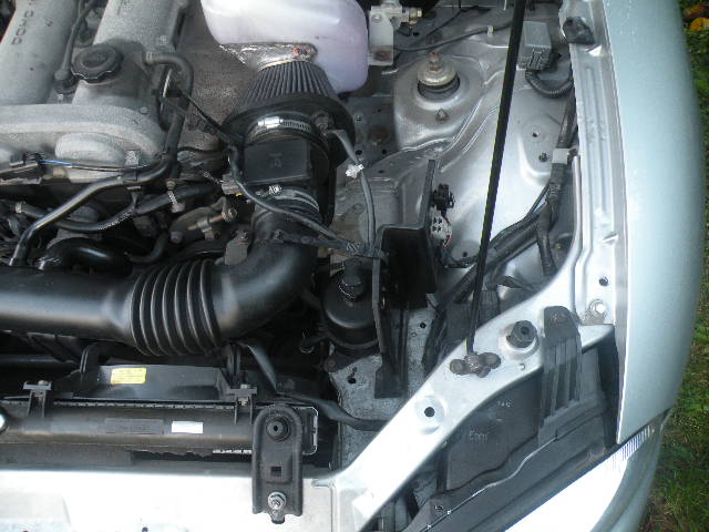

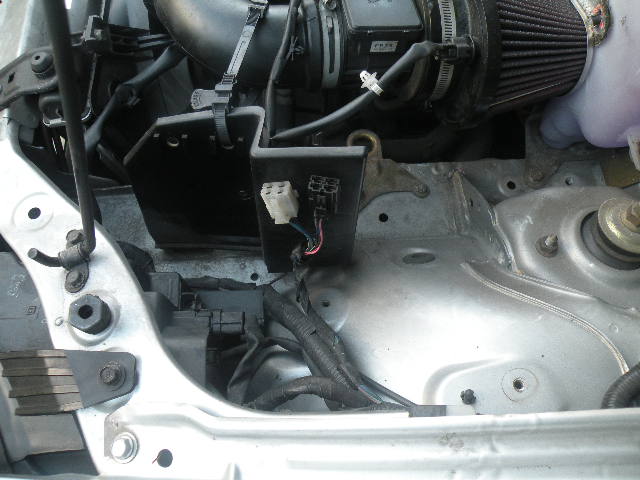

Bonjour a tous
Et dans le meme registre
savez vous a quoi correspond es fiches??
merci
 Sujet du message : Re: electricite cablage
Message Publié : Mer 11 Sep 2013, 20:10
Message(s) : 8975
C'est pour la clim ;)
Des relais viennent si connecter.
