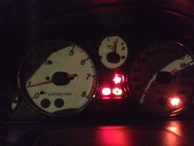

ce soir, en démarrant mimix, j'ai 2 nouveaux voyants qui sont restés allumés, il s'agit :
- du rouge, dans le carré du milieu, en haut à droite.
- du orange en bas à droite de la photo.
Ils sont restés allumés 5 minutes puis j'ai entendu à l'arrière de la voiture et ils se sont éteints... Je flippe un peu.
Pouvez-vous m'en dire plus ?
PS : le voyant moteur est allumé, c'est normal :D
Merci d'avance !

Voyant d'airbag. Ils s'allument si tu débranches le capteur sous le siège passager. Vérifie qu'il soit toujours bien connecté. :jap:

D'accord merci beaucoup ! Mais les deux voyants sont liés à l'airbag ?

Ouaip. Si tu débranches le capteur sous le siège passager, le voyant orange fixe et le rouge clignotant s'allument. C'est pour ça que je te conseille de jeter un œil à la prise sous le siège passager :jap:

J'ai regardé sous le siège passager et les deux câbles sont bien connectés. :tantpis:

Désolé pour le triple post : Les voyants se sont éteints sans que je n'intervienne... :tantpis:
