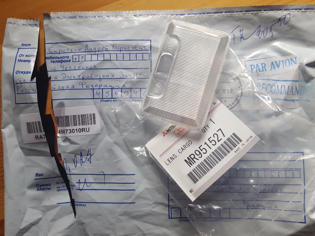

Il existe la même pièce chez Honda, en non-fumée justement. Je l’avais changé sur la première, je le referais bien pour Iotha aussi. Il faut que je retrouve la référence, mais c’est plug’n’play.
 Sujet du message : Re: [NB] Eclairage plafonnier
Message Publié : Lun 2 Oct 2017, 17:23
Message(s) : 1402
Localisation : ARDRES 62
viewtopic.php?f=18&t=7615&p=15991494&hilit=plafonnier#p15991494 Honda je ne sais pas mais Mitsubishi c'est sur ,c'est exactement le même mais pas fumé.
