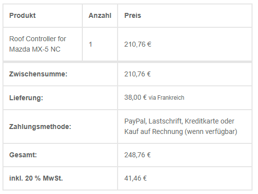

UPDATE :
C'est disponible pour l'Europe ici :
https://zymexx.de/shop/mazda/mx5/nc/roo ... a-mx-5-nc/
Avec les fdp, ça revient à 248,76 €
(à l'heure de ce post, il en reste 9)

A priori je vois 209e + 19e de frais de port, donc 228e. Mais je ne suis pas passé par le panier, il y a peut etre des frais en plus ?
Bah écoute, voilà ma confirmation de commande :jap:
