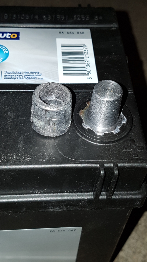

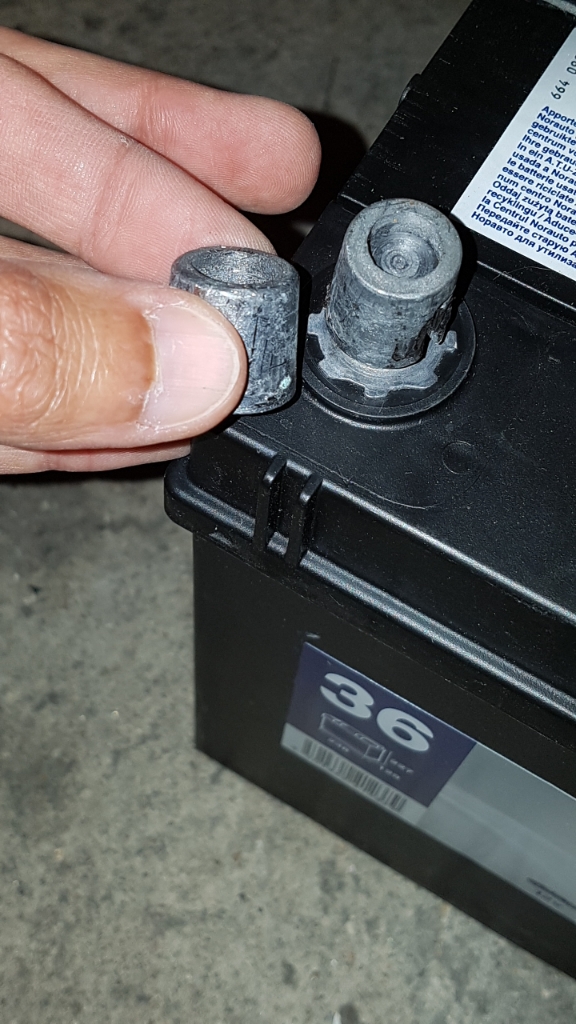

Je reviens du Norautoto, j'ai pu comparer de visu les batteries N°4 et 36
La n°4 fait la même taille que la Varta B23
La n°36 est de même hauteur, un peu plus longue (je dirais 1cm, je mesurerais tout à l'heure) et moins de 1cm moins large. Dimensions : environ 200 de haut sans les plots x 230 de long x 120 de large (rajouter 5 à 6mm de long et de large à l'endroit le plus large à la connexion entre la partie basse et la partie haute).
Par contre, les plots de connexion sont plus petits sur la N°36. Comme j'avais déjà une N°36 et que j'avais des adaptateurs (photos ci-dessous), du coup j'ai repris une N°36 qui offre 10% de puissance de démarrage en plus (330A au lieu de 300A).
