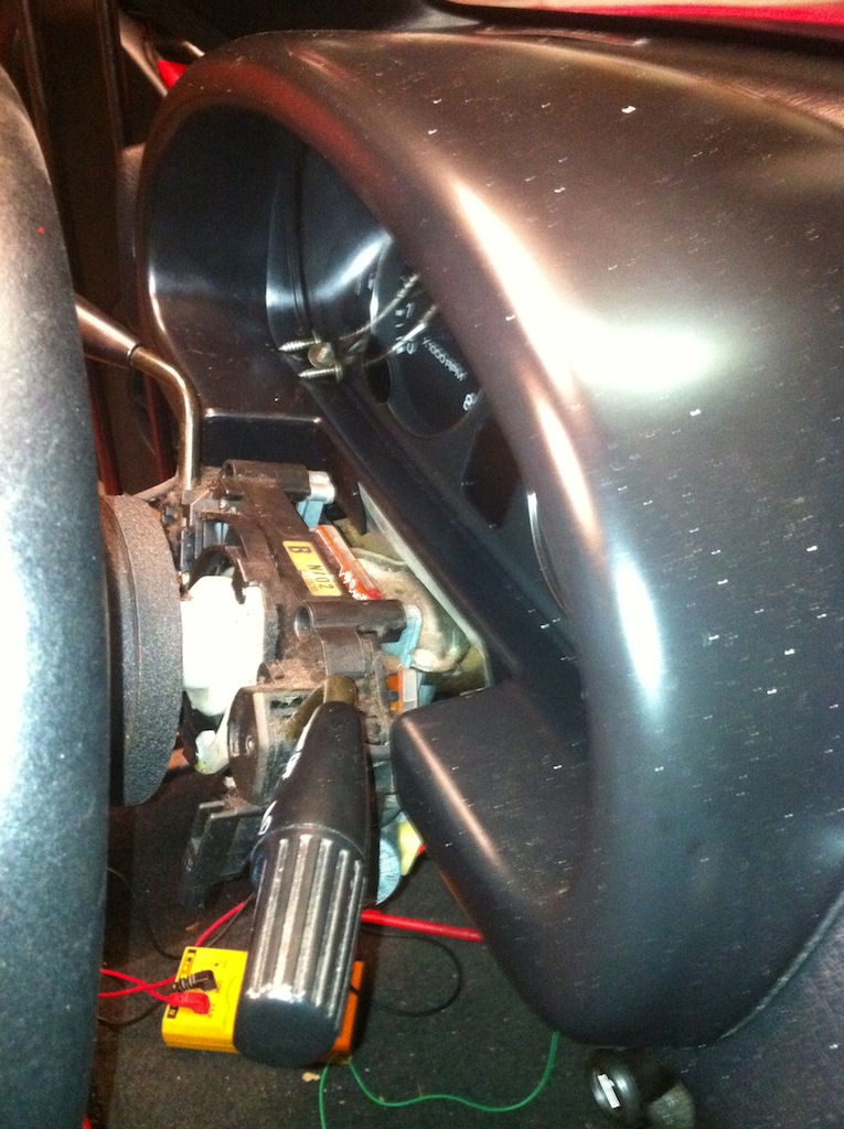

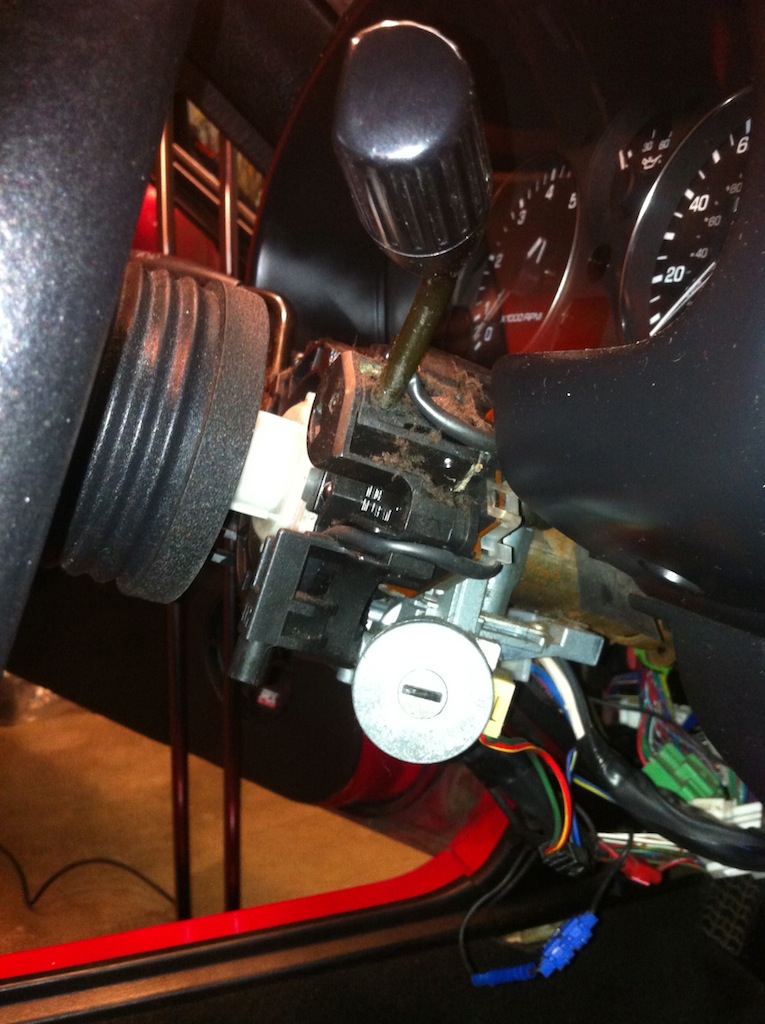

@Magic
photos
Je ne sais pas si ça va t'aider, le connecteur du comodo est derrière, je n'ai pas pu y accéder

merci pour les photos! :jap:
