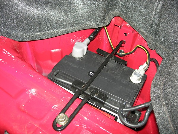

Message Publié : Dim 3 Fév 2013, 12:42
Message(s) : 7393
La batterie d'origine des NA ne serait pas la même que celle des NB :?
Sur ma voiture, la Westco est bien fixée des deux côtés :tantpis:
(Sur la photo, on ne voit pas le bord arrière de la batterie, mais il est bien contre la fixation) ;)
 Sujet du message : Re: Chargeur de batterie
Message Publié : Dim 3 Fév 2013, 12:58
Inscription : Dim 13 Juil 2008, 16:35
Message(s) : 1528
Localisation : Henri-Chapelle
Apparemment, ta batterie de NB est intégrée dans un bac à batterie embouti dans la fond de coffre.
Sur la NA, la batterie est pose simplement sur le "plancher" du coffre".
Merci pour la photo !
