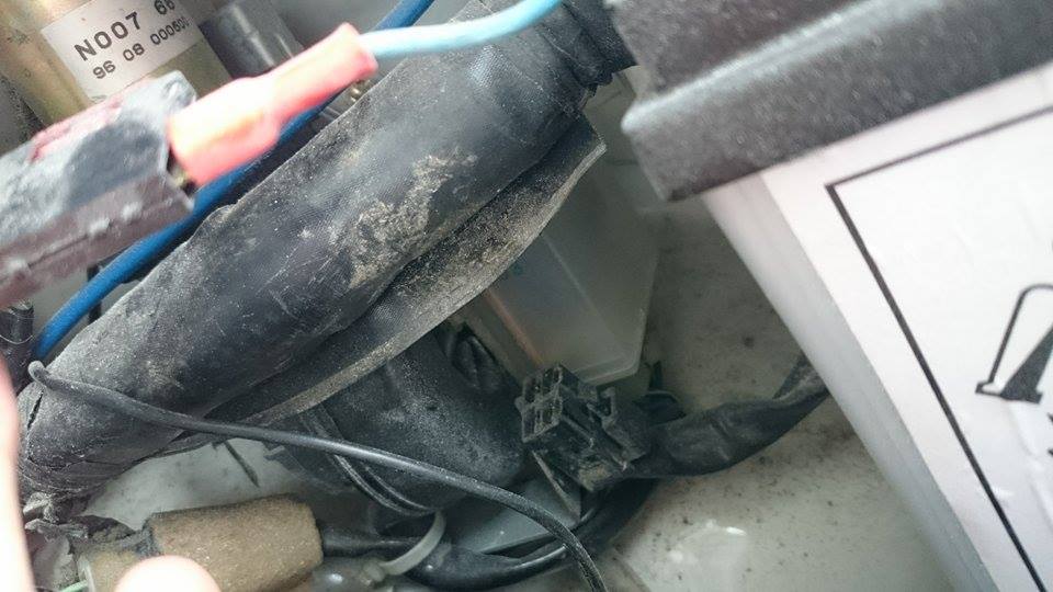

Maintenant, je vois que je suis censé avoir ceci dans mon coffre
http://www.mx5parts.co.uk/heated-rear-w ... p-175.html
C'est une mini boite à fusible pour l'antenne électrique et le dégivrage arrière.
Le soucis c'est que je ne le trouve pas :D pourtant j'ai une antenne électrique qui fonctionne.. et un fusible qui est juste branché via un câble bleu.
Quelqu'un pourrait me dire ou est censé être ce boitier ?
Voilà se que j'ai :

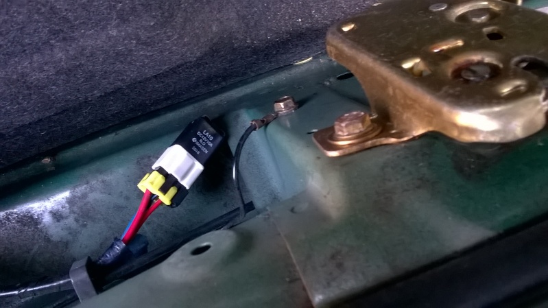

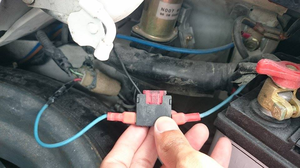

allez je remontes le problème
j'ai installé le support fusible (avec des fusibles :aie: ) à coté de la batterie, ainsi qu'un relais à coté de la serrure de coffre
et ça fonctionne pas, j'ai pas de 12V à la lunette arrière, j'ai pas de connecteur pour y mettre un bouton (du moins qui corresponde à celui que j'ai acheté donc ça doit fonctionner avec la ventil)
si quelqu'un peux jeter un oeil sur la sienne pour voir le relais installé...?

alors voila en photo le porte fusible et le relais (standard que j'ai mis), manque que celui de tempo et ça doit fonctionner, mais impossible de trouver une réf.
