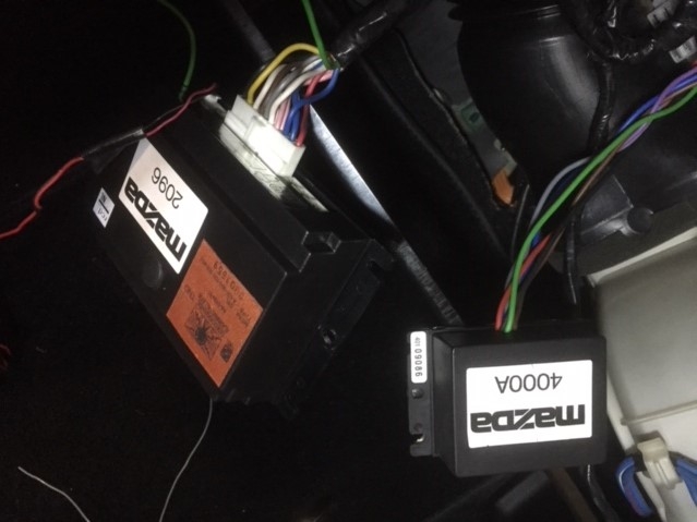

je réactive ce vieux sujet, car depuis que j'ai eu un problème de batterie sur une NA 1.8 de 1998, j'ai une diode au niveau de la console qui clignote, la voiture ne démarre plus et il fait l'arbre de noël à intervalles réguliers.
Je ne sais pas si il s'agit d'un coupe circuit d'origine (comme lu plus haut dans le fil de discussion) ou un système ajouté, ...et bien sur je n'ai pas de télécommande!
idées ou astuces pour me sortir de ce pétrin?

je viens de trouver les boitiers sous le tableau de bord coté passager, il s'agit bien d'une alarme marquée Mazda (boitiers 2096 et 4000), par contre je ne trouve pas d'infos sur le net concernant ce type d'alarme!

Message Publié : Mar 3 Avr 2018, 18:20

..est ce quelqu'un a une idée comment se débarrasser de cette alarme, car quand on déconnecte le boitier central (2096), je ne peux pas démarrer!

C'est une alarme Finish Line montée en option d'origine. Malheureusement il y a très peu d'infos : http://www.mx5nutz.com/forum/index.php?showtopic=102219
Peut être qu'il est possible de trouver de l'aide sur une page FB genre mx5nutz.

merci pour l'info, je n'ai pas trouvé plus d'infos sur le net que cet article.
Je suis en train de voir avec un concessionnaire Mazda, si il est possible de la neutraliser ou encore mieux de la démonter.
