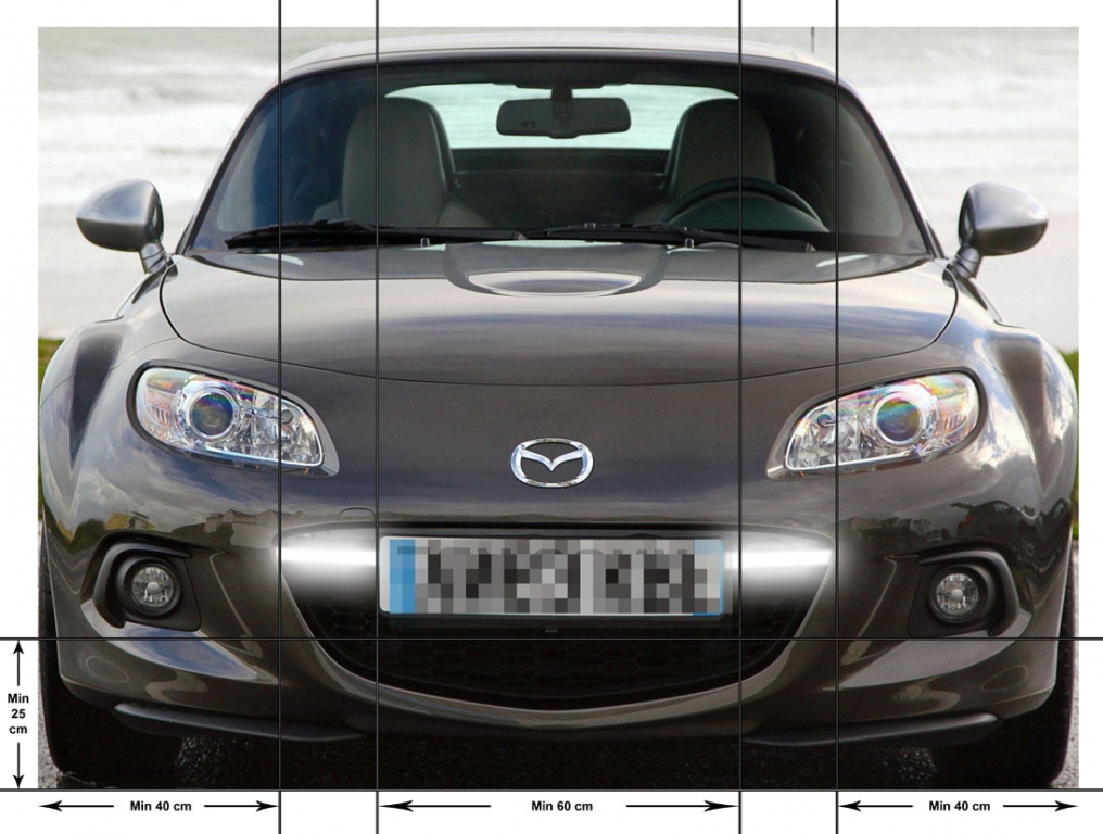

Pour les 40cm c'est mesurable facilement directement sur ta voiture non?
Même si le kit est bcp plus cher que des DRL standards, je préfère quand même le kit MX5Parts/ILMotorsport, c'est beaucoup mieux intégré je trouve.
Si j'avais les sous, c'est ce kit que j'aurais installé je pense plutôt que de monter des baguettes de LEDs qui font un peu trop tuning à mon goût :boxe:

effectivement, c'est une question de goût, je ne suis pas trop tuning, mais si le kit n'aurait pas été des lampes séparées
j'aurais aimé, et puis le prix... ce sont les optiques complets avec phares AB, j'ai déjà les phares AB, il me faudrait juste le kit de décoration qui n'est pas vendu à part.
en gardant les proportions à l'échelle, je reste dans les normes

comment peux tu respecter les 60cm mini entre les feux, avec une plaque qui fait tout juste 52 ? y a pas 4cm entre le bord de plaque et chaque DRL :tantpis:

Je ne suis pas collé à la plaque car effectivement, j'aurais 56 cm entre les deux, c'est une estimation, un photomontage pour voir ce que ça donnerait et pour avoir votre avis aussi :D
